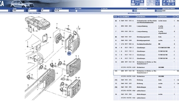

Sehe ich das auf der Explosionszeichnung richtig?
Dort ist bei der äußeren Rückleuchteneinheit mit Nr 14A und Nr 15 ZWEI-mal Dichtband abgebildet.
Heisst dass, ich sollte bei einem Rückleuchtenwechsel einmal Dichtband an der Karrosserie und einmal an der Rückleuchte selbst anbringen, so dass es dann eben doppelt ist??Oder reicht einmal Dichtband? Wenn ja, bringt man das Dichtband idealerweise auf der Karosserie oder auf der Rückleuchte an, bevor man die Leuchte anschraubt??

In den Leuchten hast du ringsum eine einkerbung wo man das Leuchten band exakr eindrücken kann.
Also das Lechtenband NUR auf der Rückleuchte anbringen und dann anschrauben?
Es reicht also EINmal Leuchtenband - richtig? -
Ja
