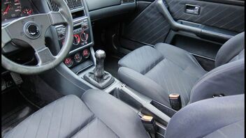

Um mal ein Feedback zu geben:
Hab' ne Rolle Universalfolie in schwarz für 1,99 EUR + n' kleines Teppichmesser für 59 Cent ausm örtlichen Baumarkt geholt, nen Kunststoffrakel zum Glattstreichen hatte ich noch im Keller liegen.
Dann alles wie hier im Forum beschrieben demontiert - vielen Dank nochmal, hat alles so gestimmt! Habe allerdings mein Handschuhfach lieber gleich mal ganz ausgebaut da ich sonst kaum eine Chance hatte vernünftig an die Klemmscheiben, welche auch bei mir verbaut waren, zu kommen.
Fazit: überschaubarer Arbeitsaufwand, sehr geringer Kostenaufwand und endlich ein wesentlich stimmigeres Gesamtbild, zumindest zum Stil meines Coupés! Ansich mag ich nämlich die dunklen Wurzelholzleisten schon sehr gerne leiden.
Kurzes Bild im Anhang.
Naja,
sieht doch ganz schick aus. Hab bei mir schwarze 3D-Carbonlook-Folie (Carwrapping) verwendet. Sieht auch Klasse aus (siehe meine Doku).
Grade mal angesehn, sieht mindestens genausogut verarbeitet aus wie bei mir ![]()
Ich steh nur allgemein wenig auf Carbon, weswegen ich zu normal Schwarz gegriffen habe.
Das geht richtig gut mit der Folie. Da brauchste nix einschneiden. Die wird einfach gezogen. Und im allgemeinen hab ich für sowas Geduld, wenn ich Lust habe. ![]()
Glaub ich gerne, ging ja schon mit meiner Billigfolie, die nicht speziell für den KFZ-Bereich gedacht ist, mit etwas erwärmen einwandfrei zu ziehen, hab auch nirgends geschnitten etc.
