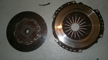

FEHLER ENDLICH BEHOBEN!!! Alle die es interessiert! Druckfeder in der Kupplungsscheibe ist gebrochen und hat ein Stück der Befestigung rausgerissen, welche sich dann wiederum zwischen Druckplatte und Scheibe gepackt hat.
Neue ist drin - Bilder folgen noch. Alles wieder ohne rattern.
Wie versprochen das Bildmaterial, damit ihr euch mal eine Vorstellung machen könnt wie das ganze aussieht bzw. aussah
ENDLICH schalten ohne Rattern
