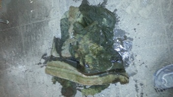

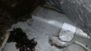

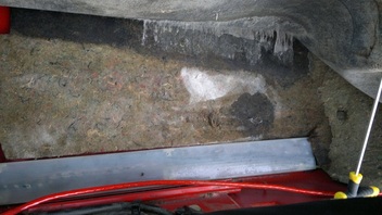

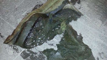

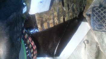

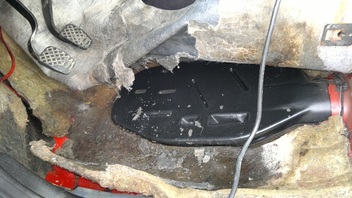

Die ersten beiden Bilder zeigen den gemeinten Anschluß am Klimakasten, die nächsten beiden Bilder zeigen den Ablaufschlauch im Motorraum und das letzte Bild den Schlauch im Innenraum (Amaturenbrett und Klimakasten ausgebaut).

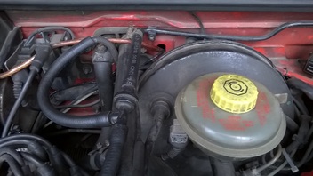

Heute das bild ...
kann es sein das dort beim roten kabel was in die spritzwand rein geht das wasser eindrigen kann ???
Unwahrscheinlich da müsste das Waser erstmal nach oben laufen.
Und wenn es da rein läuft dann müsstest du es auf der Fahrer Seite haben. Wenn es nass auf der Fahrer Seite ist könnte es dir durch den Sicherungskasten rein kommen.
Hätte noch die Idee mit dem Schiebe Dach aber wie realistisch das bei Audi sein kann weißlich nicht. Beim Kadett ist es im Himmel dann an der a und b Säule runter gelaufen und bis mans gemerkt hat war der Unterboden schon weg.
Ist das Kabel der Musikanlage wenigstens kurz nach der Batterie abgesichert? Scheiß auf das Wasser und die Warmluft die da reinpfeift, viel schlimmer ist daß das Kabel ohne richtige Gummihalterung/durchführung im Laufe der Zeit an den Kanten der Spritzwand aufscheuern kann und dann einen Kurzschluß verursacht was im ungünstigen Fall durchaus zum Totalverlust des Wagens führen könnte, auch wenn in dem Bereich nicht allzuviele leicht brennbare Teile liegen.
