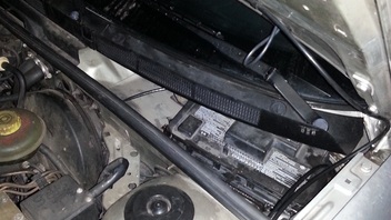

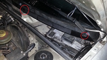

Hab aber noch schnell nen bild von der nicht vorhandenen abdeckung gemacht
so siehts bei mir auch aus ohne der wasserkastenabdeckung !!!

was soll denn da für ne abdeckung fehlen?
die wasserkastenabdeckung ist da so normal
ja eben die wasserkastenabdeckung !
die hat anscheinend nur jeder 5te 80er ! -
Auf dem bild sind Halterungen zu sehen. Hab sie mal eingekreist. Also sollte es auch eine abdeckung geben die da passt
*edit* sagt das auf der Beifahrerseite bei meinem ja auch eine abdeckung is
ok sorry ! bin mir aber fast ziemlich sicher das es da eine abdeckung dafür geben müsste ?!
Die Halterungen die du eingekreist hast, sind zwar Halterungen, aber nicht für eine Abdeckung. So wie auf dem Bild ist das schon alles richtig. Der linke Kreis bezeichnet nur die Schnittstelle zwischen den beiden Plaste-Teilen und an die rechte Markierung wird das Kabel für die Motorraumbeleuchtung eingeklippt, falls vorhanden.
wollte ich auch grade schreiben
hab nämlich schon mehrere motträume vom 80er gesehen und da war der wasserkasten immer nur so wie bei dir UND
ich hab motorraumbeleuchtung und die kabel sind bei mir auch in der halterung
Ah jetzt ja. Ok habs dann auch grad festgestellt. Hab mal auf die schnelle alles gegoogelt was mir in n Kopf geschossen is....und siehe da....siehst de nix....
Hatt also alles seine richtigkeit
alles klar gut also fehlte nix
auch gut und dort kommen die kabeln rein gg hab die bei mir noch nie gsehn die kabeln aber ich hab ein motorraumleuchte in meinen motorraum !

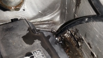

Dabei ist mir aufgefallen das neben dem Sicherungskasten (nachdem ich mal den Dreck rausgeputzt habe) der Lack abblättert. Drunter war Dichtmasse welche sich an einer Ecke abgehoben hat, möglicherweise läuft dort Wasser rein.
Ich werde mir das Morgen mal genau ansehen aber man kommt da echt beschissen hin. -
deine "halterungen" sind für folgende sachen:
Mitte: verbindung der beiden abdeckungen
fahrerseitig: halter für kabel für elektrische beheizbare spritzwasserdüsen und motorraumleuchte. -

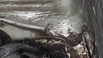

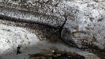

Ich hab mal die Dichtmasse neben dem Sicherungskasten entfernt und siehe da drunter ist alles Gammelig, demnach wird dort auch Wasser drunter gelaufen sein.
Ich hab zwar so direkt noch kein Loch in den Innenraum finden können aber ich denke mal irgendwo wird sich das schon einen Weg gesucht haben.
ists schon durch dort an dieser stelle ?

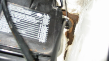

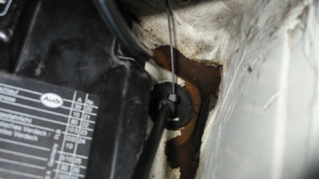

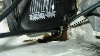

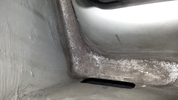

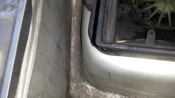

Hab dann heut auch mal bei meinem genauer geschaut
. Beifahrerseite sieht ja ganz gut aus auch wenn ein paar kleinere risse zu sehen sind.
Aber die Fahrerseite
. Ich würde fast behaupten das hier der grund ist für die nassen Füße ist. Ne beschi***nere ecke für ne undichtigkeit kanns wohl kaum geben
Mal schaun ob ich am Wochenende lust und zeit hab mir an der ecke die Finger zu brechen....Hatt vieleicht einer grad die Teilenummer für die Gummidichtung vom Haubenzug?Hier mal n paar Bilder :
