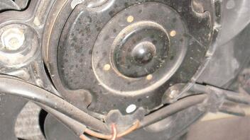

So, hier die versprochenen Bilder wie meine Lüfter und die Vorwiderstände angeschlossen sind.
Danke, so, angeschlossen,läüft,erledigt
und schaltet schön bei 92° ein wie es sich gehört , danke für die Bilder,lesen uns beim nächsten Problem gggg -
