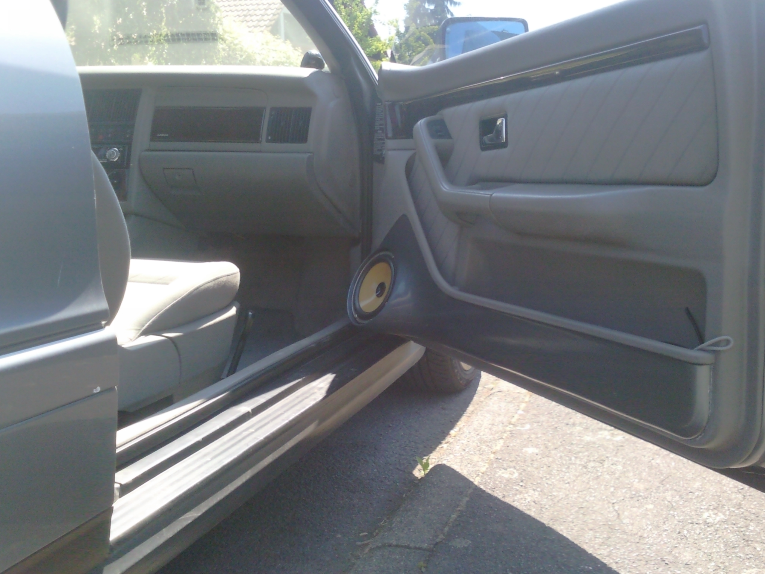

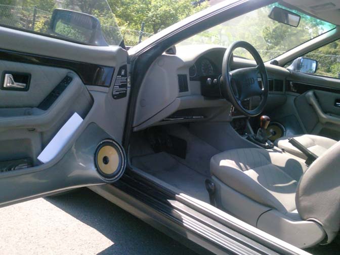

Bei mir in der Galerie kannst dir Doorboards angucken die fertig gekauft sind, für einen der nicht weiß das die 80er eigentlich nie Dobos hatten würds garnicht auffallen das die nachträglich reingekommen sind.

Ein paar Beispielbilder:

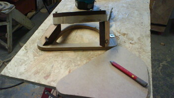

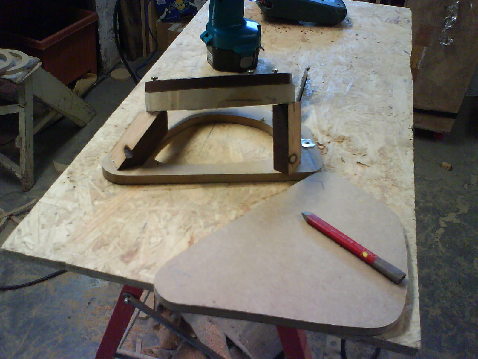

Und für geschlossene Boards in den Türen auch ein paar Impressionen, angefangen mit einem Rahmen für die Außenkontur:

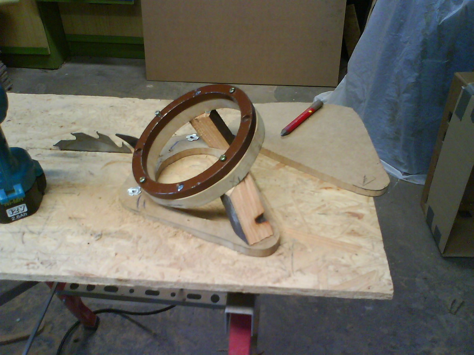

Nach innen mit Hasendraht ausgeformt (in der Tür, dabei die Montagerichtung der TVK beachten):
Auslaminiert, von innen haben wir noch Verstrebungen mit dem späteren Deckel für die großen Flächen eingebracht (hier nicht zu sehen):
Von hinten mit der TVK verschraubt, dabei zur TVK abdichten (Sikaflex o.ä.), sonst läuft das Wasser später rein:
Deckel drauf und an die TVK anpassen:
Hier dann bezogen und mit Chassis drin:
Kann man sicherlich hier und da noch schöner gestalten, bedeutet dann aber auch mehr arbeit. So hat man das in 2-3 Tagen eigentlich erledigt. Ein Einbau auf das Türvolumen geht auch, ist aber nicht weniger Arbeit, da man viel anpassen muss, und das Ergebnis ist dem eines geschlossenen Volumens deutlich unterlegen. Wenn Bedarf besteht, hab ich dazu auch noch ein paar Bilderchens. Zu dem oben gezeigten gibt es bestimmt auch noch das eine oder andere.

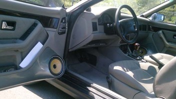

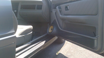

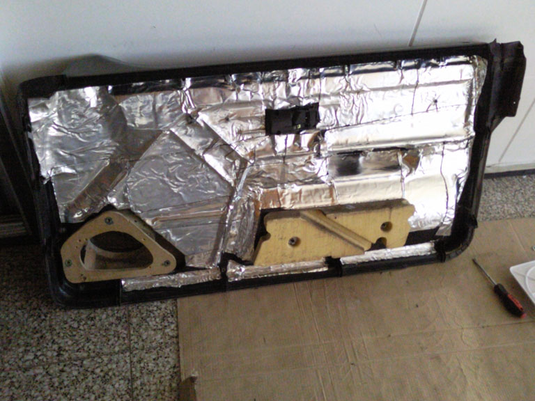

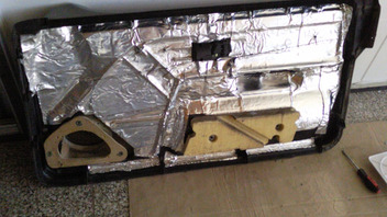

Hier meine Dobos!

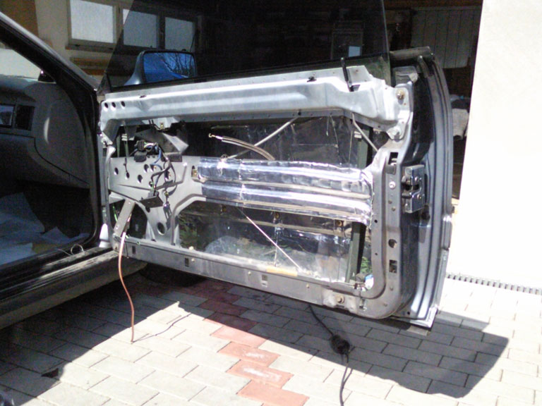

Ich sehe da jetzt keine Verbindung mit dem Türinnenblech - oder täuscht das? Die ist essentiell wichtig für ein gutes Ergebnis beim Türeinbau. Die TVK an sich ist viel zu labil, um eine Lautsprecheraufnahme zu bieten.

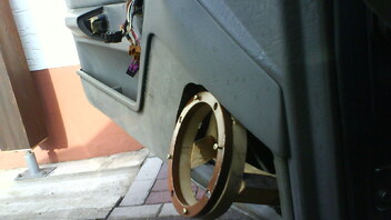

Das Außenblech alleine zu dämmen, hat wenig Mehrwert, wenn das Innenblech labrig ist bzw. nicht dicht ist.So hat das bei mir mal ausgesehen, darunter ein Stahlbasisring mit massiver Ruhigstellung des Innenblechs und Verschließen der Öffnungen soweit möglich:
Darunter (später flächig mit ALB verschlossen, der Ring liegt davor und wurde mit dem AGT und der Tür selbst verschraubt):
Ist verschraubt, keine Angst

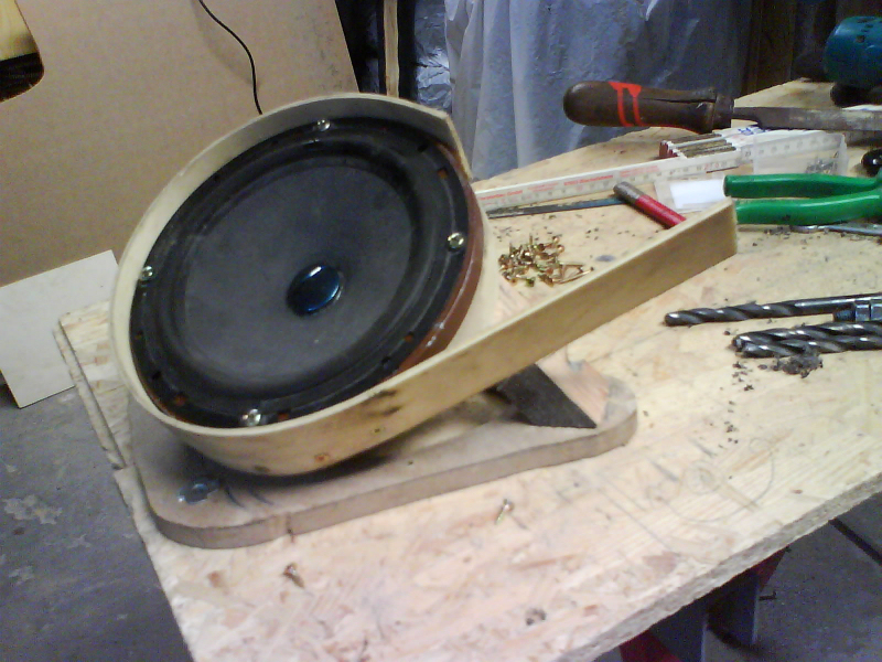

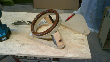

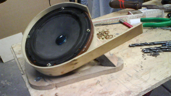

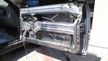

Bei mir sieht das so aus:
Die Grundplatte ist mit den Flacheisen in der Tür massiv verschraubt. Nachteil: Zur Demontage der TVK muss erstmal der Lautsprecher raus, und die Schraubverbindungen des Boardeinsatzes mit der Tür gelöst werden. Ansonsten versteift sich die Konstruktion (durch M8-Verschraubungen) dermaßen, dass es ne wahre Wonne ist. Der Aufwand dafür ist aber enorm gewesen.
