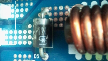

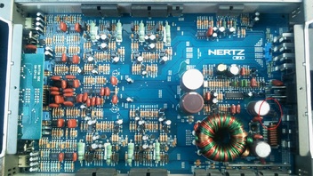

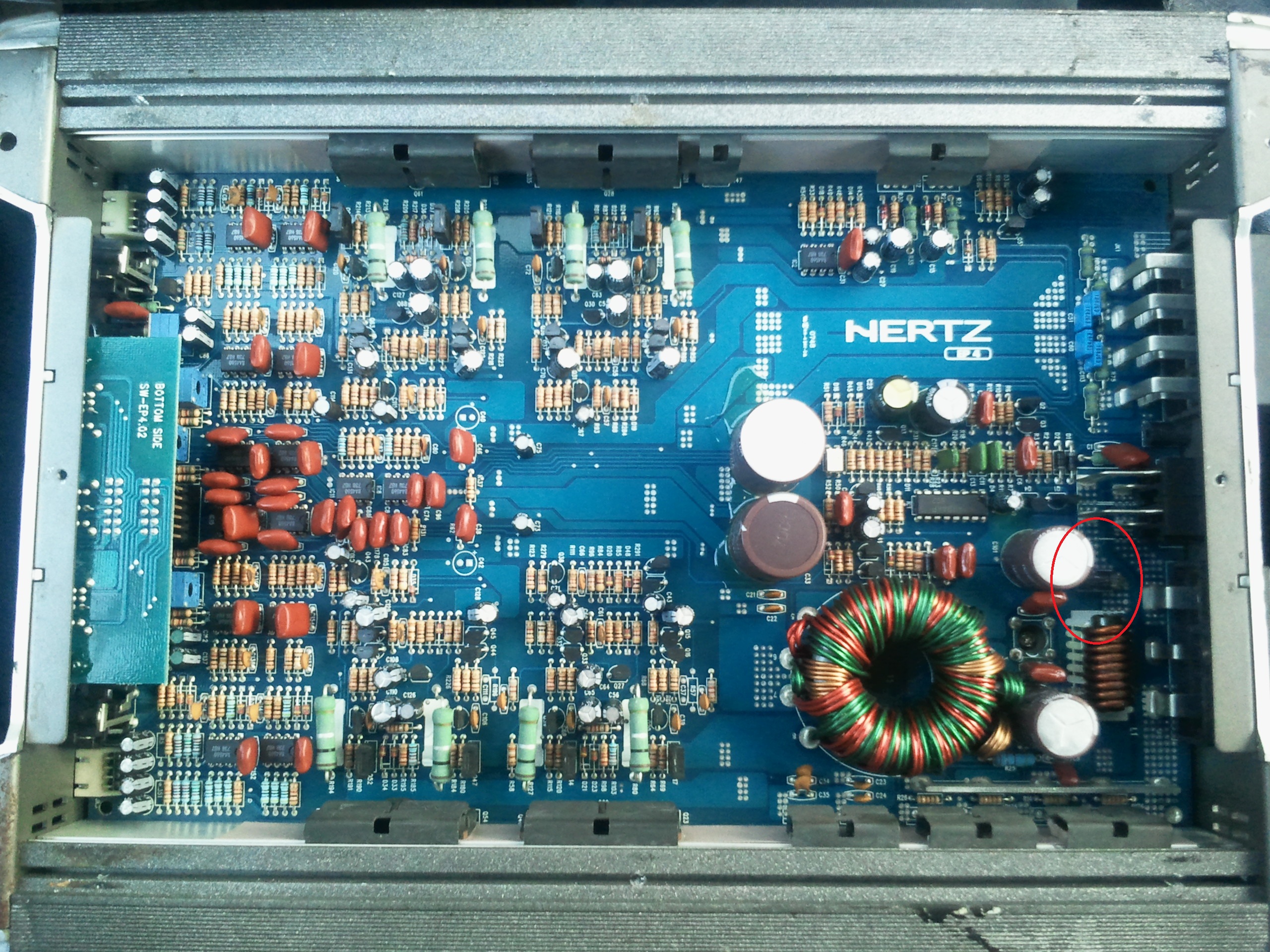

    Ich hab hier ne Defekte Hertz Ep4 liegen, ich vermute sie ist mal verpolt worden und die Verpolungsschutzdiode hats zerrissen. Ich würde die gern austauschen, hab aber keine ahnung wo ich das passende Bauteil finde, da ich nicht weiß wie das heißt... Kann mir da jemand helfen?
  • Puh ich kenn die nicht, bist du sicher dass das dort der Fall ist, bzw. weißt du dass sie dort eine Diode hat?
    Weil es gibt allerlei Absicherungen gegen Verpolung am Eingang, neben Diode gibt es auch, weil praktischer zu Wechseln Kombinationen aus Diode + Sicherung.
    Manche lösen das aber auch "modern" mit einer Transitorschaltung (manchmal hat man das Gefühl diverse Hersteller wollen alles durch Transistoren lösen :D ).
    Und wenns mit Diode ist, dann werden es mehrere sein, oder zumindest so verschaltet, dass sie eine Verpolung aushalten. Sonst wärs pfusch.

  • Ich versteh sowieso nicht warum die nur eine Diode nehmen als verpolschutz. Ein 2 Wege Gleichrichter kostet nicht arg viel mehr und Verpolung ist ausgeschlossen.
    Aber wenn keine Bezeichnung drauf steht, dann können wir mit einem Bild auch nichts anfangen. Dioden fangen meist mit 1N an.
    Vielleicht kannst du über den hersteller etwas über die Diode erfahren
  • Ne Diode im direkten Stromversorgungspfad einer Endstufe kann man nahezu ausschließen! Höchstens parallel zu den Stromversorgungsanschlüßen. Dann raucht die mal ganz flott ab. Und normalerweise kommt die Sicherung. Wenn nicht sogar noch eine Leiterbahn mit abgerraucht ist. Diode raus neue Sicherung rein und normal 12V spannung dran. Und dann sollte die gehen. Alleine die Tatsache das an einer Diode ca. 0,6V abfallen. Bei nur einem Strom von 20A werden da mal flott 12W zu nichte gemacht. Und das für ne Diode! Bei 2 Dioden sind es schon 1,2V und 24W. Bei den 13V die hinten meistens nur ankommen abzüglich der der 0,6 oder 1,2V sind es dann nur noch. 12,4V oder halt 11,8V. Kurz gesagt macht normalerweise kein Herstelle nicht! Auch aus kostengründen nicht da die Diode einfach zu Dick ausgeführt werden muss. Da in den Enstufen im Netzteilbereich ein Schaltregler mit 3 - 8 MOS-FET's sitzt sind die automatisch gegen Verpolung gesichert. Liegt meine vermutung eher das es dort die FET's zerrisen hat. Dafür reicht shcon schlechte Kühlung kurze extreme Überlastz etc pp. Der Schaltregler ist sehr oft ein TL494. Die MOSFET sind aus der Reihe IRF(Z) oder der auch sehr oft eingesetzte F1010. Gefolgt von 2 oder 3 Gleichrichterdioden im TO220 Gehäuse sehen aus wie die FET's. Alles was danach komtm hat mit der Endstufe zutuen. Und da können nur die Endstufen FET's Fritte gehen. Die Endstufen sind im Prinzio sehr simple aufgebaut. Selbst nach einem totalen Kurzschluss kann man die retten. Gab bisher keine Endstufe die ich nicht hinbekommen habe.

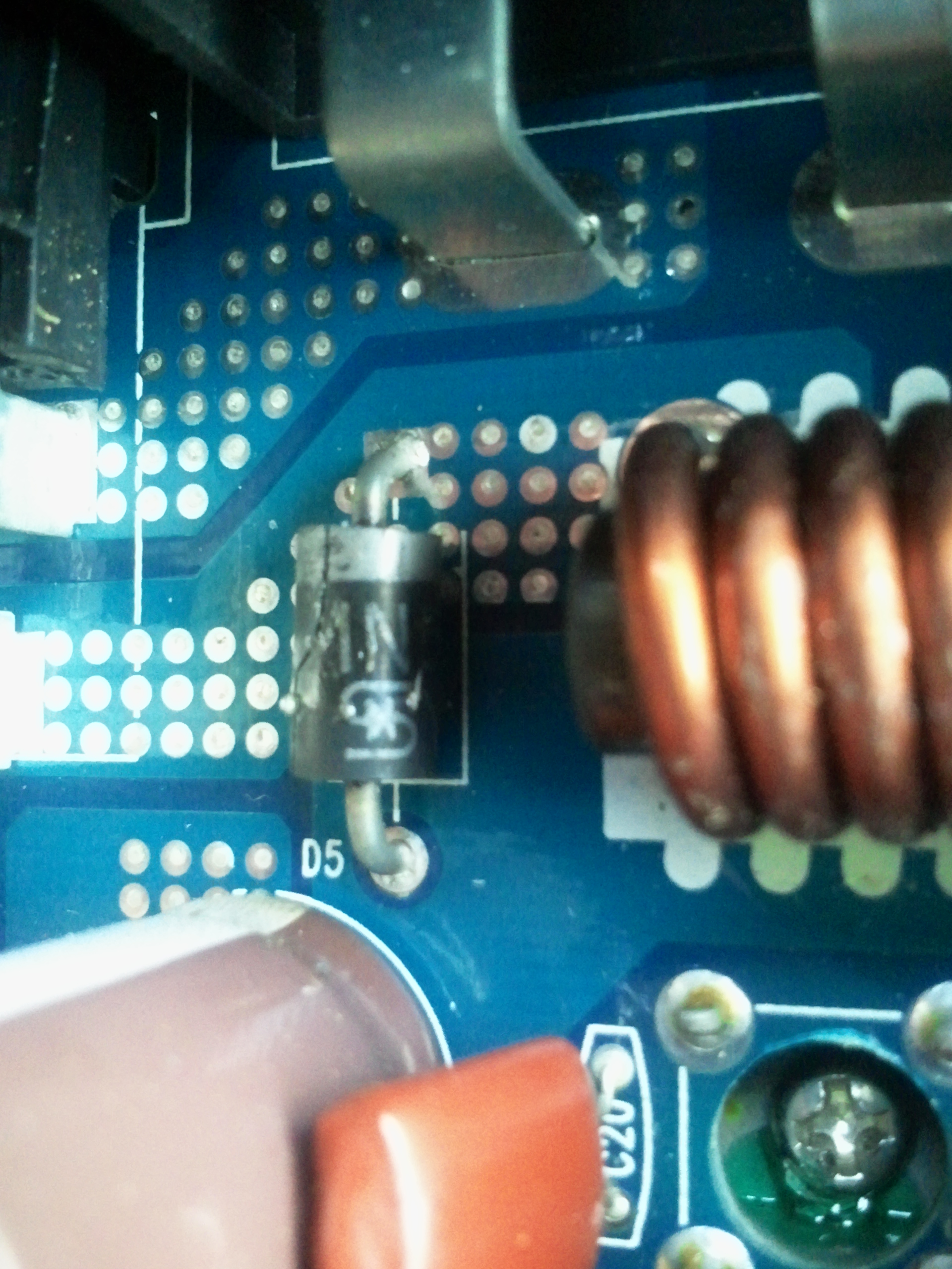

  • Hey,
    aaalso ich war beim Hifi mensch um die Ecke und der sagte er kann mir nicht helfen, da er nich weiß was das für ein teil ist bla bla...
    Ich soll mir nen schaltplan organisieren, dann könnte man das sagen.
    Ich hab das Teil mal Fotografiert evtl kann mir ja einer von euch sagen was das genau ist und was ich wo bestellen kann.
    Oder ob man das Teil evtl auch einfach "umgehen" kann.
  • aaalso ich war beim Hifi mensch um die Ecke und der sagte er kann mir nicht helfen, da er nich weiß was das für ein teil ist bla bla...
    Hat der wohl auch nicht gelernt, kommt in kauffmännischen Ausbildung wohl nicht vor.
    Sieht doch sehr nach einer Diode aus, 1N... (und das Zeichen drauf :) ) rauslöten und ganze Nummer anschauen. Gibts bei Conrad, Reichelt, Digikey....

  • Rauslöten ist leider nicht soo einfach, da ich die platine nicht rausbekomme. am rand sind die mosfet teile mit klammern an das gehäuse gedrückt und man bekommt die klammern nicht ab ohne die leiter zu zerstören hab ich das gefühl... gibts da nen trick? sonst versuch ich die von oben rauszulösten die diode ist ja eh schon fratze...
