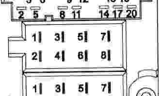

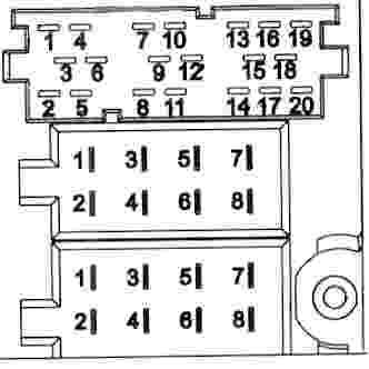

So nun zu meinem Problem, mein altes Blaupunkt Radio hatte eine Steckerbelegung wie auf dem Bild. Bei meinem neuen Kenwood fehlt die obere Leiste.
Nach kurzem googlen kam raus, dass der obere linke Stecker (der einzige bei mir vorhandene) nur für die hinteren Lautsprecher zuständig ist. Also dacht ich mir na gut lässt du den einfach weg (der Lautpsrecher hinten links geht eh nicht mehr). Nun hab ich jetzt das Problem, dass die Lautpsrecher hinten summen (obwohl sie ja eigentlich nicht angeschlossen sind),
je höher die Motordrehzahl ist desto höher ist auch der Ton den die Lautsprecher von sich geben. Bei dem Iso-Stecker für die Lautsprecher, sind auch nur die beiden mittleren Kabel für vorne die Lautsprecher angeschlossen.

Das was du hörst ist deine Lichtmaschine, ich hatte das selbe Problem, habe die Stecker an den Boxen abgezogen, da ich die Boxen eh nicht nutze.

ich habe diesen Adapter mit den Anschlus des 10 Poligen Iso Steckers verbaut.

Der obere Anschluß ist u.a. für Line-In und Line-Out. Da man dort keine Lautsprecher direkt anschließen kann, gehe ich davon aus, dass entweder eine Endstufe, bzw. Aktivlautsprecher verbaut sind, die nun kein Musiksignal mehr bekommen. Allerdings haben sie immernoch den Stromanschluss für den Verstärker und deshalb hast du das schicke Lichtmaschienen pfeifen auf den hinteren Lautsprechern.
Probier mal aus, Masse direkt ans Radiogehäuse zu hängen. Meistens wird es dann besser.
