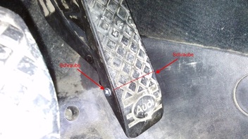

Servus....hab das Gaspedal aus dem Unfall-Cabrio ausgebaut und in den 97er von meiner Tochter eingebaut. Der Ausbau dauerte lange weil ich ja kein Pedal hatte an dem ich sehen konnte wie man die Sperrklinken drücken muß, auch die Kugel wußte ich nicht wie die rausgeht (von hinten nach vorne aus der Mulde drücken). Als ich das Gebrauchte endlich raus hatte,und wußte wie es geht, brauchte ich für das Kaputte 10min zum wechseln.
Für die Sparfüchse..ich hab mir das Kaputte wieder hergerichtet.....man muß nur die abgebrochene Wippe aus der Pedalstange rausdrücken, oder raushebeln, das Pedal genau an der Stelle,an der es mit der Pedalstange verbunden war, mit Klebeband fixieren und dann mit einem langen 3,5er Bohrer quer durch Stange und Pedal durchbohren. Dann eine Schraube durch, die jetzt als Drehpunkt dient, mit Mutter sichern und das Pedal liegt jetzt als Ersatz für unser drittes Cabrio zu Hause.Funktioniert 100%ig.

Und so sieht es repariert aus.
