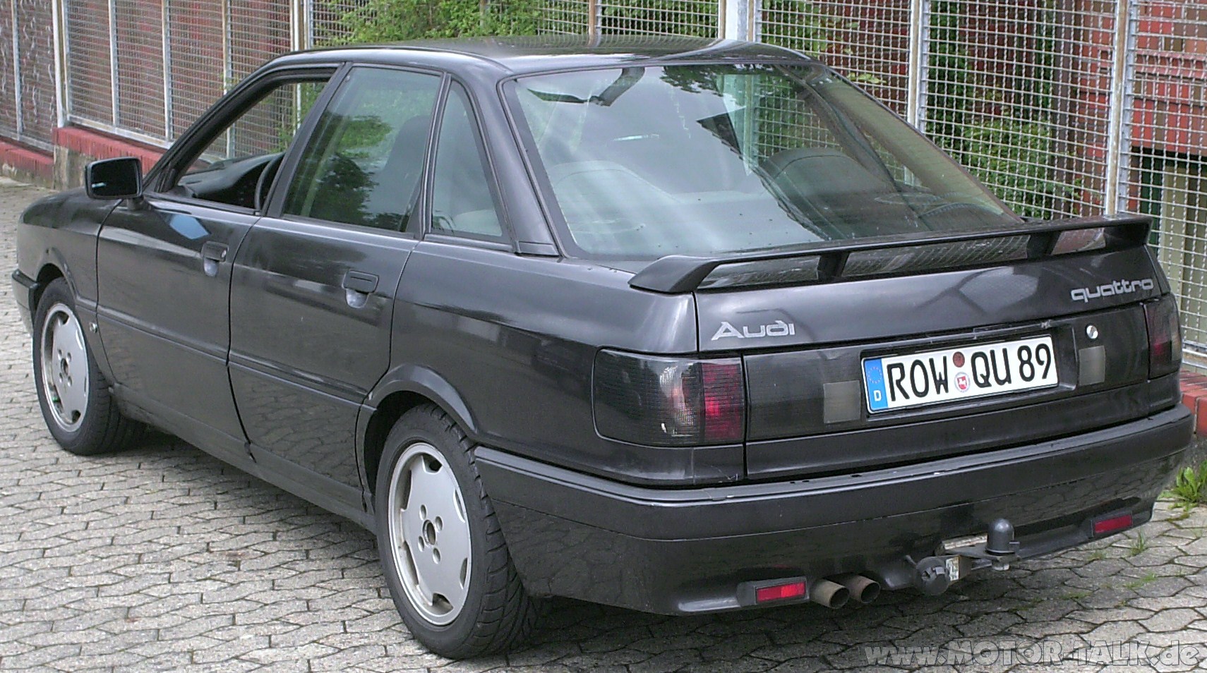

ps.: is das net kjolvs alter 20V ?
könnte sein, also das ROW würd passen, es fehlt halt die blaue Wolke aus dem Auspuff
Dann wär ich mir ganz sicher.
Hab vorhin mal paar Felgen drauf gesteckt, wer errät welche Größe es ist? Die Einpresstiefe ist bei beiden Felgen et30. Schließt ziemlich schön mit dem Kotflügel ab!

Sieht doch alles ziemlich eintragunsfähig aus?
Das sind 7,5j 16" et30 mit 215/40/16er Gummi, richtig?
Bekomm ich die Felgen so eingetragen oder nicht?
Wie sagte ein Dekraprüfer zu mir: "Ob das so eingetragen wird endscheidet der Prüfer der seine Unterschrift drunter setzt".

Auflösung: Fahrwerk 50/50, Borbet A Felgen 7,5x16 et30 mit 225/45/ZR16!
