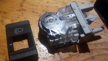

    So da es am regnen ist wie aus Kübeln und man am Sonntag sonst nix zu tuen hat. Wollte ich mal meine Fensterheberschalter umbauen. Bei einer scheint die LED defekt zu sein die anderen passend von der Farbe Rot her, nicht in mein Augenlicht. Led's habe ich schon nur ich bekomme diese Schalter nicht geöffen. Also die Schalterwippe habe ich abbekommen nur wie komme ich jetzt an das Innnenleben des Schalter's

  • Danke dir hab's gerade auch hinbekommen sah erst so aus als wären da keine gewesen die liegen halt etwas höher. Für die Nachwelt habe ich mal 2 Foto's gemacht :thumbup:

  • Diese Schalter waren von Werk aus mit LED's bestückt in Rot ! Weil die LED's nicht gelötet waren sondern Punktgeschweißt ! Teilenummer des Schalter mit Roter LED ist folgende: -> 893 959 856. Die Rote LED habe ich gegen eine Weiße SMD Led getauscht samt Wiederstand.

  • Das kann sein, bei der Leuchtweitenregulierung war das. Der denn ich hatte war mit Glühbrine und Rotem Kunstoff, da dieser aber kaputt gegangen ist habe ich mir ein Ersatz besorgt dieser war dann mit Roter LED und Transparentem Kunststoff. Mal gucken was mit dem Elektrischen Fensterheber Schalter in der Mittelkonsole ist der da rein soll.

  • Die LEDs sind von Werk her drin. Nur sind entweder die Widerstände defekt, oder die LED selber. Dann ist sie noch nichtmal die hellste, und der Dreck unter der Wippe tut das übrige.
    Die Schalter bekommt man am Einfachsten mit zwei Spitzzangen auseinander, Wippe abhebeln und auseinanderziehen. Dabei auf die beiden Kunststoffteilchen achten, welche in den Schalter eingeschoben sind, und die Kontakte betätigen..die fliegen dann gern mal durch die Gegend.
