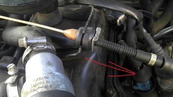

Auf dem Einspritzmodul siehste den schon (siehe Bild 1).

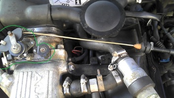

Der sollte bei Gaspedal in Grundstellung eine gewisse Grundspannung haben, also das er nit durchhängt. Den Spannst du indem du den Mantel des Zuges weiter nach rechts rausziehst (Bild 2) und mit der silbernen Klemme in einer der Rillen auf dem Mantel fixierst. Solltest du das Problem wie ich haben, dass deine Rillen schon ganz am Ende sind, musst du den Mantel noch ein Stück weiter rausziehen und an der entsprechenden Position bei der der Zug die Grundspannung erreicht eine neue Rille für die Klemme reinschneiden (Bild 3 orange makiert)
Dann könntest du auch nochmal den Hebel für die Drosselklappe (Bild 1 Grün makiert) mit WD40 oder ähnlichem Ölen.
Hoffe das hilft dir weiter;-)
