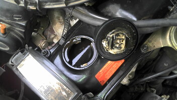

    Meine Ernüchterung -> Heute habe ich Wasser und Öl gecheckt. ÜBERRASCHUNG! Zu viel Öl und zu wenig Wasser, Weiße Absätze am Öldeckel...
    UND JETZT MEINE FRAGE!
    Ist der Zahnriemenwechsel, also die falsche Zündeinstellung schuld an der defekten Zylinderkopfdichtung?
    Und ist sie überhaupt kaputt?

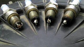

  • schwer zu sagen. Zumindest schwer aus der Ferne. Die eine Zündkerze sieht komisch aus (die erste links). Wie alt sind die Dinger denn? Von den 4 poligen halte ich sowieso nichts. Ich würde zuerst mal die Zündung kontrollieren und die Steuerzeiten, wie oben schonmal geschrieben. Kannst Du Dir keine Blitzlichtpistole ausleihen?
  • Die linke ist absolut in Ordnung, da Rehbraun ;). Die anderen drei aber gar nicht. Entweder sind sie ganz neu oder er verbrennt zu heiß
    Solltest mal die Zündung und die Steuerzeiten einstellen! Dann Ölwechsel mit der richtigen Menge Öl und Kühlwasser im richtigen Mischungsverhältniss auffüllen. Zum Schluss Öldeckel sauber machen und erstmal weiterfahren. Jedoch in regelmäßigen abständen kontrollieren ob sich beim Öl oder Kühlwasser etwas verändert.
    Wenn das Öl weniger wird, ist dass normal da immer ein gewisser Anteil über die Kolbenringe und VSD im Brennraum verbleibt und mitverbrannt wird

    Die Kerzen sind brand neu.
    Ca. 600 km gefahren.
    Ich habe 100km nach dem Zahnriemenwechsel nach den Kerzen gesehen und alle waren rehbraun abgebrannt.
    Nach dem heutigen Stand ist die vorderste (in Fahrtrichtung) braun und die anderen drei sind schwarz (je 4 rußige Pole) mit weißem Mittelpunkt.
    Habe zum ersten Mal 4-polige Kerzen genommen, sollte das ein Problerm sein? Laut Hersteller BERU sind Sie für mein Fahrzeug geeignet (BERU Ultra X Titan).
