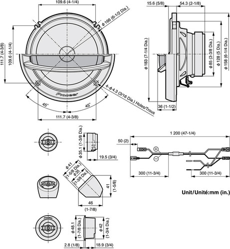

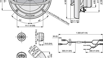

    habe noch 2 paar Boxen Pioneer TS-A171Ci.
    für 1 paar würde ich für vorne Doorboards bauen,
    das 2te würde ich gerne hinten einbauen, wie ich gelesen habe haben manche bereits von Werk aus in den hinteren Türen 13er Boxen drinnen.
    Wenn ich jetzt in die Türpappe ein loch reinschneide passen dann auch meine 17er rein?
