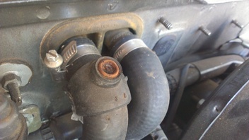

Ich finde der sieht aufgebläht auf! Was meint ihr?
Bild im Anhang

Da scheint die Schelle etwas stark angzogen worden zu sein. Eventuell mal ein bisschen lockern und kucken obs trotzdem dicht ist.

Normal. Der is nur über den Flansch drübergewürgt. So würdest du auch aussehen, wenn man dich da drüberwürgt, und dich mit ner Schelle festknallt ![]()
Also würdet ihr zustimmen, wenn ich sage dass Wasserverlust dann eher von der Flanschdichtung kommt? Und nicht von dem Schlauch? Das Tropft dort im Sekundentakt raus aufs Getriebe, wenn die Karre heiß ist.
Da wird der Flansch gebrochen sein. Ist leider standart, da hier gespart wurde und ein Plaste-Ding verbaut wurde. Da muss also ein neuer Flansch ran.

Überleg mal, wie alt deine Kiste nun schon ist.......
Kunststoff altert auch!

krass dachte der wär aus Metall! Danke euch!
Tjo ich hab so nen Flansch für den 2,3 er noch aus Metall rumfliegen (der war also früher mal aus gutem alten Metall
). Gebe dir aber recht, das muss man relativ sehen, da unsere Kisten ja schon recht alt sind. Da darf auch mal was verrecken.
MfG Steffen
klar, ist auch nicht so wild. Ich stand nur erst voll aufm Schlauch, weil ich nicht gedacht hätte dass n Metallding reißt. Aber die Tatsache dass der aus Kunstoff ist, lässt es anders darstehen.
Würdet ihr den Schläuche trotzdem erneuern? Siehe angehängtes Bild
Kannste machen, auch weil die Entlüftungsschraube ja auch schon gebrochen ist.
Allerdings, wenn du den Preis des Schlauches erfährst, lässt du es.
Ich würde erstmal nur den Flansch neu machen, und dabei den Schlauch genau anschauen. Wasser geht so oder so verloren.
