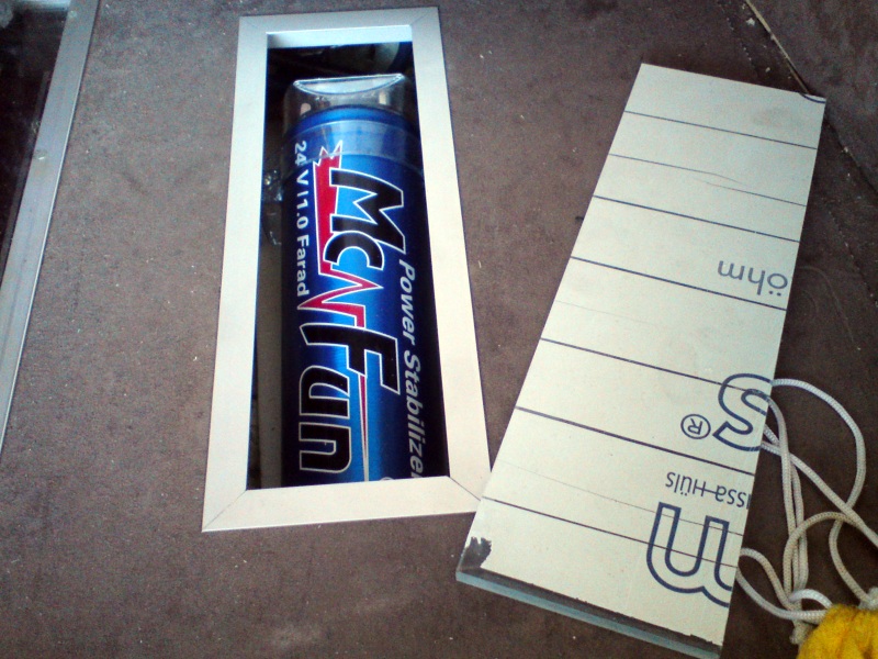

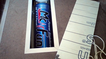

  • zu 1. Also meine Bassbox hab ich am doppelten Boden festgemacht, und den zweiten Subwoofer an der doppelten Rückwand und lasse den durch den Skisack direkt in den Innenraum spielen.
    Mittlerweile ist auch die Abdeckung mit 10mm Plexiglas für den Kondensator fertig.
