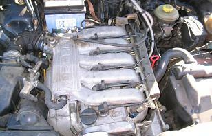

wer hat schon mal einen b3 mit so einer ausstattung gesehn...?
ääh
dafür bin ich nich belesen genug was den t89 angeht... klärst mich auf?
schau dir mal die schalter hinterm lenkrad an,das is erstmal das einfachste
jaja okay, das wusste selbst ich

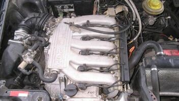

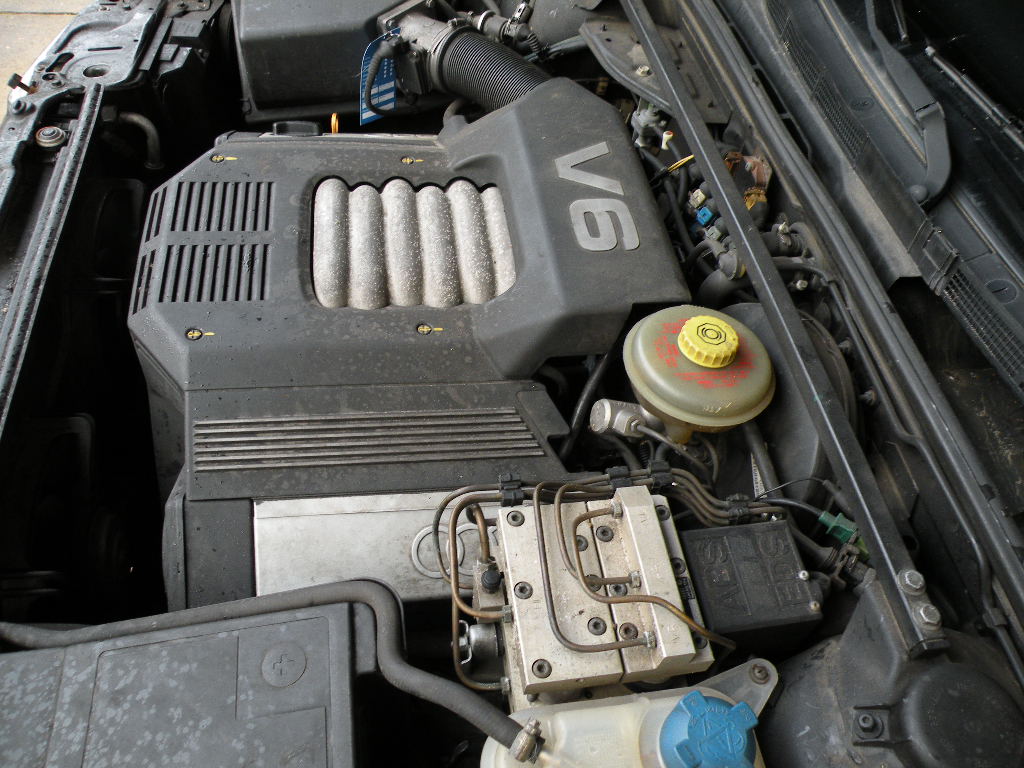

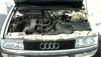

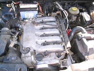

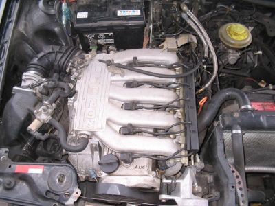

- ABS war beim Audi 90 Typ89 mit Frontantrieb nicht Serie, als Beweis habe ich div. Bilder mit und ohne ABS angehängt, davon sogar ein 20v 7A ohne ABS
- ABS-Aggregate und auch die ABS Steuergeräte sind bei Fahrzeugen mit Frontantrieb und mit quattro-Antrieb völlig unterschiedlich und auch nicht zueinander kompatibel!
- ABS-Aggregate mit der elektronischen Differentialsperre gab es nur beim B4/Typ89 mit Frontantrieb ab Modelljahr 92 gegen AufpreisBilder:
- Audi 90 NG ohne ABS
- Audi 90 NG mit ABS
- Audi 90 20v 7A Drontantrieb ohne ABS
- Audi 90 quattro 20v mit ABS
- Audi Coupe Typ89 V6 mit ABS/EDS
