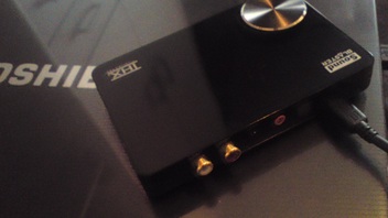

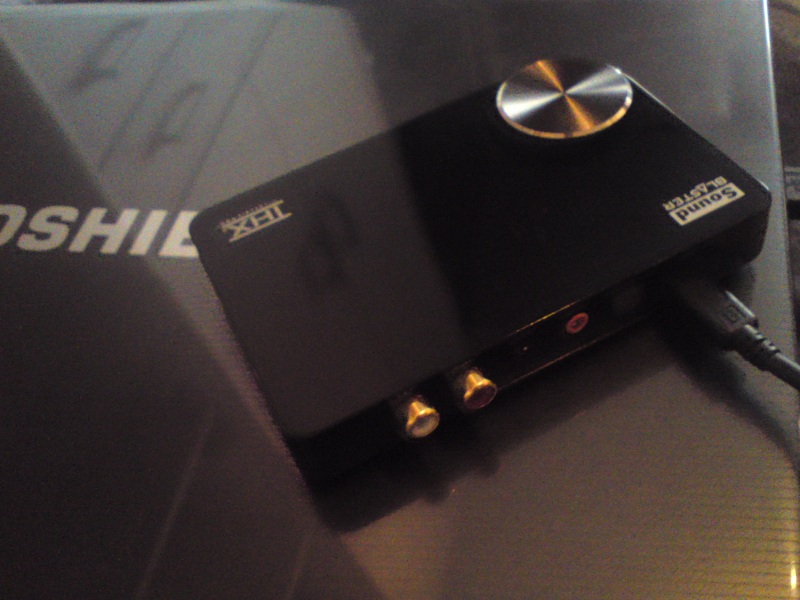

Das ganze soll an einen Laptop angeschlossen werden.

Der Sound kommt über ein Kabel (3,5mm Klinge auf 2x Cinch) vom Laptop.
