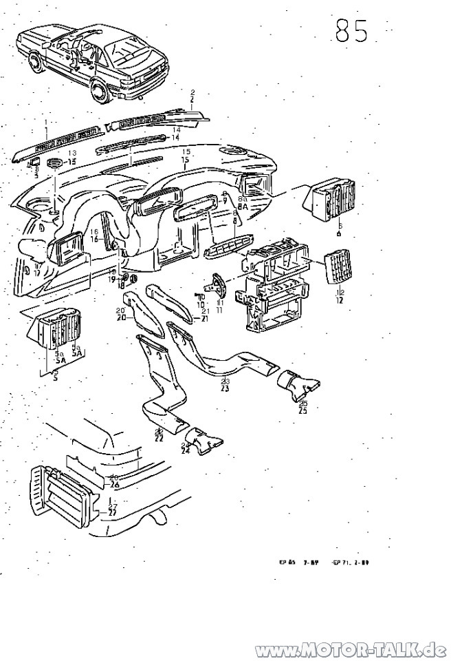

  • Laut Et** ist es ein und der selbe Luftführungskanal unter dem Amaturenbrett. Bau am besten mal den Mitteltunntel und die Mittelkonsole aus.

  • Also wenn ich das richtig auf dem Bild erkenne (im Anhang),dann bekomme ich die Teile 22,23,24 und 25.
    D.h. ich muss nur diesen Luftauslass an der Mittelkonsole mit den 3 Löchern abstecken und die neuen Heizungstunnel aufstecken ?
    Wie sieht es denn mit der Fußmatte aus ? Muss die nun auch getauscht werden ?
