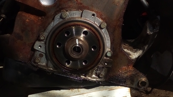

Dort kriegst du aber das aluteil dazu welches ich in dem Link ein Bild gepostet hatte . In deinem Link steht mit gehäuse dann passt die Papier Dichtung nicht .
Ich sag ja ziemlich verwirrend mit dem wellendichtring

Stimmt, jetzt hab ichs auch gerafft. So ein Sch....
Also das komplette Gehäuse kaufen und nur die Dichtung verwenden. -
Das geht nicht dieses Gummi ist verklebt und ist ohne Beschädigung nicht entfernbar.
Man muss alles genau lesen was dabei steht sonst hat man das falsche Teil.
Wie gesagt die teilenummer von Goetze ist nur der Ring. -
Ist das der Goetze den man von Kolbenringen etc. kennt?
Wird bei Daparto komischer weise nicht als "Premium" angezeigt. Kann man den bedenkenlos kaufen? -
Ja das ist der selbe Hersteller und der Ring ist erstausrüster Teil.
Goetze ist schon Premiumhersteller Naja was daparto schreibt ist egal febi ist auch kein Premiumhersteller Wenn's danach geht -
Kannst Bedenken los kaufen der hat sogar einen Federring drinnen
Wenn du nur den Ring brauchst, den kannst von mir auch haben. Müsste ich noch liegen haben. Auch die Dichtung für den Aluflansch...

Ich habe in einem anderen Fred was über das Nadellager in der Kurbelwelle gelesen. Soll man das ebenfalls wechseln und wenn ja, kriegt man das ohne Spezialwerkzeug da raus?
