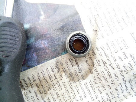

hast du die ölzuführungen gereinigt bevor du die hdros eingesetzt hast?
und tausche mal das ventiel in der rücklaufleitung voim kopf, sitzt unten bei den gebern drinnen kostet 9 euro
