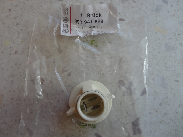

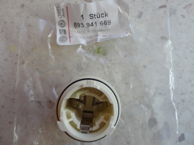

    also die fassungen müsste es noch zu kaufen geben beim freundlichen.
    zumindest war es bei mir in österreich so
    die teilenummer ist 893 941 669
    ich habe damals einfach einen alten kabeltrang genommen den die 3 poligen szecker sind ja öfter verbaut im audi 80
    2 pins vom alten blinkerstecker raus und in den neuen stecker rein und den dritten zum standlicht dazu
    hatte am anfang weisse blinker mit gelben 2 fadenlampen ( gibts auf ebay) aber war mit dem ergeniss nur mässig zufrieden
    also wieder gelbe blinker rein und ist obendrein original in den usa sind die auch gelb
    foto von der fassung ist dabei
    hab leider dir rechnung nicht mehr glaube hat aber ca. 6-7€ pro stück gekostet
    wenn du nichts bekommst kann ich ja mal bei mir in österreich fragen und wenn alle stricke reissen hab ich ja noch 2 fassungen da!!
    mfg gerold
