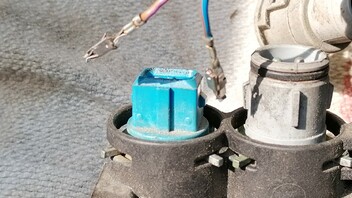

und der graue Sensor rechts, was ist das für ein Sensor? -
Moin, ich hab nen Fragen. Das anklemmen des neuen Steckers ist farblich egal oder?
