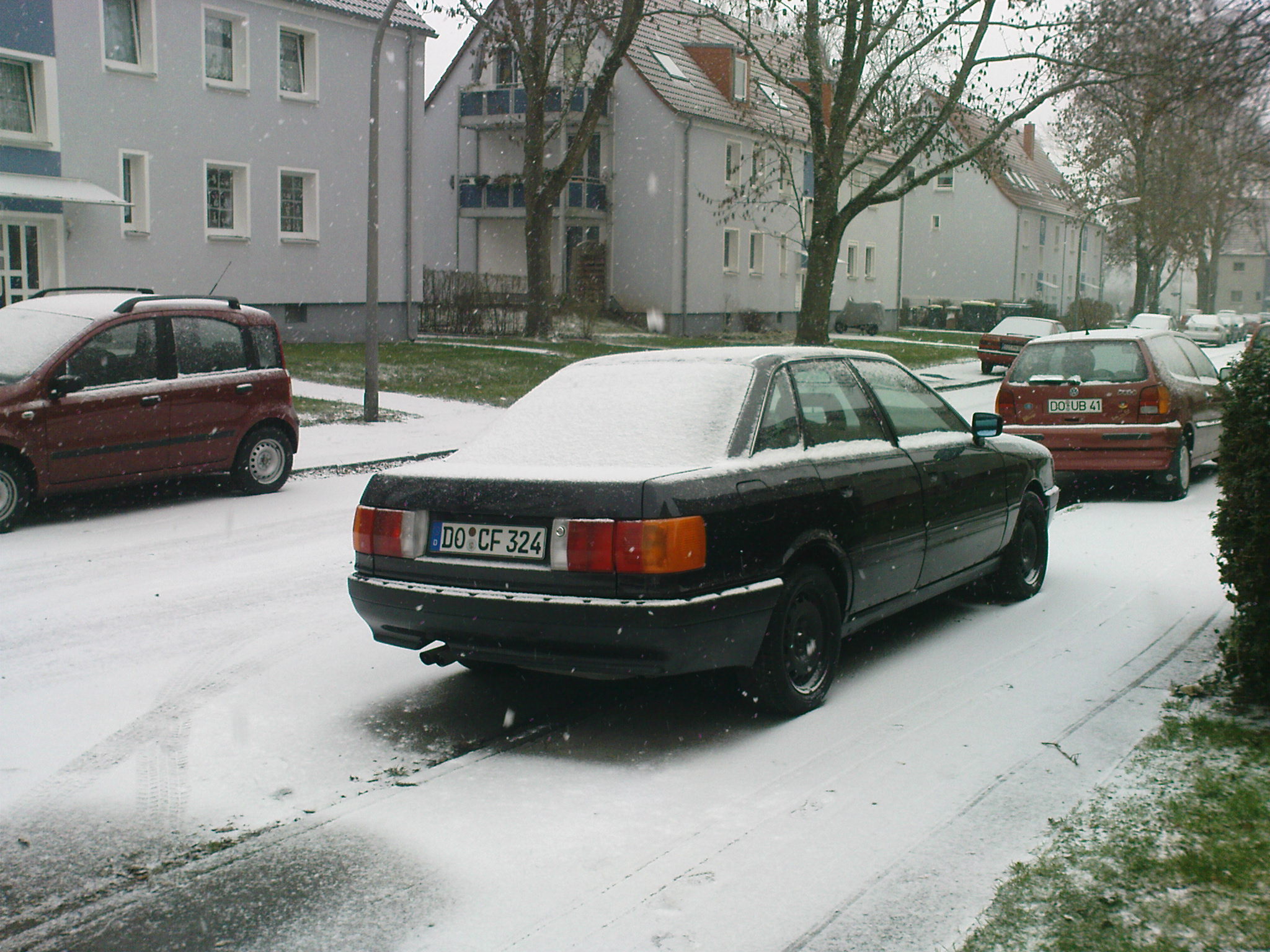

Juchu hier schneits auch endlich, und es schneit immer weiter, da freu ich mich auch darauf den Quattro mal ausfahrt zu gönnen, hatte schon damals mit dem BMW von meinem Vater spass, aber mit dem eigenen Auto machts wohl wesentlich mehr spass

Bei uns kam gesern auch der erste Schnee runter, und ab und zu Schneit es auch nochmal ein bisschen, nicht viel, aber es fängt schon gut an...
Durfte heute den 530i v8 vom vadder fahren um zum Amt zu fahren und den Audi anzumelden, und da war alles saumäßig zugefrohren, und die Straßen waren Spiegelglatt, und der Wagen hatte noch Sommerreifen druff, das war villeicht ein spaß
Aber nun hat der Wagen auch winterreifen drauff, und der Winter kann kommen, mein Quattro is auch soweit fitt, und freut sich schon, heute war er das erstemal leicht bedeckt
