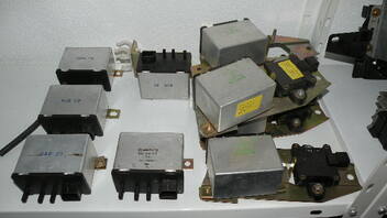

  • Aaalso:
    1. Brauchst du Unterdruck. Dieser Schlauch geht von der Ansaugbrücke ins Steuergerät unter der Rücksitzbank.
    Dort muss es beim Einschalten der Diffsperre hörbar klicken. Das geht auch im Stand.
    Dann wird die Unterdruckdose unten am Diff angesteuert. Wenn die Schaltet, wird der Schalter im Diff betätigt, welcher dann ABS abschaltet, sowie dem STG und der Kontrollleuchte im Schalter das OK gibt.
    Kontrolliere mal die Sicherung. War bei Sebis Avant auch hin ;)
  • Alles klar^^, schau ich mal. muss ich das STG lang suchen oder fällt mir das in die hand wenn ich die rücksitzbank anhebe?
    danke erstmal^^
    Ein Auto kann man nicht wie einen Menschen behandeln, ein Auto braucht Liebe!
    1-2-4-5-3, die einzige musik die wirklich anmacht^^! :sgenau:
  • Ok alles klar^^. Im etzold wird das diff irgendwie umgangen *gg*. den hab ich nach langer suche nämlich endlich wieder gefunden.
    Fals jemand das hier liest, der noch ein günstiges STG für das diff rumliegen hat, kanns schon mal raussuchen *gg*, fals meins hinüber ist stehts im markt.
    Kann man das STG irgendwie testen obs im eimer ist?

  • 3 anschlüsse für unterdruck? wofür 3?
    eingang ist doch nur 1 oder? 1 für den ausgang oder wie ist das aufgeteilt?
    wird auch mit 12V angesteuert? wenn ja kann ich quasi direkt 12V drauf geben und wenn sich dann nix tut dann ist das STG im eimer?

  • Die Differentialsperre wird duch ein Unterdruck-Stellglied betätigt (eine Stange welche vor oder zurückgeschoben wird). Dieses Stellgied hat 2 Anchlüsse da zur Betätigung nur Unterdruck (und nicht wie bei den ähnlich aufgebauten Zentralverriegelungs-Stellgliedern auch Überdruck) zur Verfügung steht. Durch diesen 3. Anschluß wird also das Betätigen des Stellgliedes in beide Richtungen ermöglicht.
