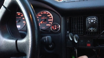

guten tag zusammen, bin neu hier und kenne mich nocht nicht so gut aus hier.
habe folgendes problem an meinem 80 avant 2.6 V6:
die Armaturenbeleuchtung und die Kennzeichenleuchte gehen nicht mehr aus... habe probiert Stecker von Lichtschalter und stecker von zündschloss abzustecken doch sie brennen immer noch.
habe bald keine gedult mehr ![]()
hatte jemand von euch dass gleiche problem??
freue mich auf eine Antwort.
