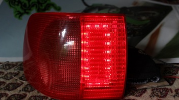

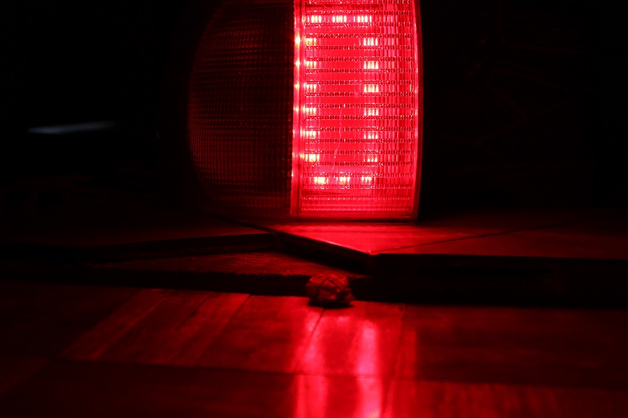

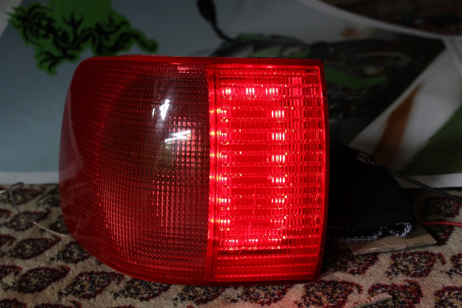

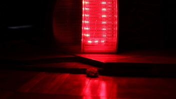

Ganz klar:
Wenn du in der Zugangsleitung den Widerstand setzt muss er eine Leistung von 25W aushalten. P=7*0.35A*10.5V= 25.5W ![]()
Wenn du jede LED einzeln betreibst bei dem hohen Strom, brauchst du einzelwiderstände mit Jeweils 4W...
Warum überhaupt so viel Strom? Willst du nebelscheinwerfer bauen?
Ich empfehle den Weg über StepDown Wandler auf 5W und dann Vorwiderstände.
