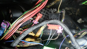

    ohh ja tut mir Leid, das sind Leitungen des Motorkabelbaums im Innenraum die einzeln aus dem Baum schauen.
    Der Flachstecker 6-polig mit 2 Adern auf dem BIld, der weiße Stecker mit roter Ader, der rote Stecker mit roter Ader, und der 2 polige lila Stecker.

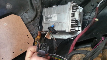

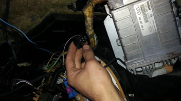

    >> Ich hab den Stecker der mit dem Steuergerät mit wandert, auch abfotografiert. Ich finde den Steckplatz nicht mehr, weil ich meine Markierungen weggemacht habe im Eifer des Gefechts..

    Ich hab gestern nochmal alles rausgerissen und nochmal verkabelt - sprich den Motorkabelbaum, und hab nur Sachen verdrahtet die 100% zsm gehören!

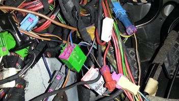

    Ich bin an 3 Steckern gescheitert, bei dene ich nciht sicher bin:/
    Weiß einer zu 100% wohin ich die Leitung die mit dem Steuergerät auf die Beifahrerseite wandert, 3 oder 4 Adrig mit 6-poligem Stecker anstecken muss und welche Funktion sie hat?
    Ich habe ein Bild hochgeladen, einmal ein roter Stecker mit roter Ader, dann ein 6-poliger Flachstecker wovon ich nicht glaube dass er dahin gehört und ein 2-poliger lila Stecker, bei denen ich nciht zu 100% sicher bin.

    Was mich noch interessiert ist, wo das Kabel mit 3 Adern dass auch wie das Kabel des Steuergerätes verläuft, hingehört. Ich hab zwar einen passenden Stecker gefunden, aber ich bin mir nicht sicher ob er 100% da hingehört weil er so lang ist.
