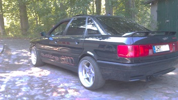

Ich habe es ausprobiert mit den 8,5x17 et 35 auf 215/40 aber keine Chance! Beim B4 mag es knapp passen aber beim B3 wird es nichts ohne sehr weit zu ziehen! Die Lauffläche stand vorne ca 2,5 cm raus! Ich möchte auf keinen Fall ziehen da es mir ein zu grosser Aufwand ist und er erst vor 3 Jahren neu lackiert wurde.
Ich versuche es jetzt mit einer anderen ET
Dazu muss man sagen, dass man bei der ET 13 laut Gutachten beim B3 4 Türer 3 cm ziehen muss
Hier nochmal ein Bild mit ET35

Das wird kaum gehen. Die quattro HA ist breiter als die vom fronti. Schau in meine doku, ich hab 8.5x17 rundum und es passt hinten perfekt. Vorne hab ich 10er spurplattn drauf.
die 10er felge würde hinten gut 2cm aus dem radkasten rausstehen, um das eingetragen zu bekommen müsstest du spielzeugreifen aufziehen. Die sind glaube auf der felge aber nicht freigegeben.
das nächste und schlimmste problem ist, dass du dann hinten und vorne unterschiedliche abrollumfänge fährst, was deinen quattroantrieb über kurz ofer lang zerstören wird.
Ah Ok, also vorne und hinten 8,5 er? Aber der Abrollumfang??? Der ist doch nur anders wenn ich eine unterschiedliche Zollgrössen (vorne/hinten) fahre, oder habe ich einen Denkfehler?
Ich möchte auch nicht unbedingt ziehen lassen, denn ich habe noch alle Originalteile liegen.......in 2 Jahren würde ich gerne auf H Zulassung gehen? Also mein TÜV er meinte mal die Chancen wären nicht schlecht dafür!
Ich würde gerne vorne Brock B1 8,5x17 und hinten 10x17 fahren! Das es ohne ziehen auf dem B3 passen soll habe ich schon gehört, aber ich habe ja einen Quattro!
Hat es Auswirkungen wenn die Reifen hinten breiter sind als vorne? Evtl Probleme mit dem Diff?
Habe nur mal gelesen, dass man keine unterschiedlichen Zollgrößen fahren darf. (Das sollte aber auch klar sein)!
Hat jemand Erfahrung damit bzw diese Kombi auf nem Quattro gefahren?
