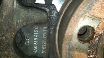

die Bremsflüssigkeit wurde gewechselt dabei auch die Leitung entlüftet (Werkstatt), hier hat man in Erwägung gezogen das der ABS nicht in Ordnung wäre. Jetzt hat es kräftig geschneit und ich hab auf glatter Straße (abseits der Öffentlichkeit) getestet, konnte hören/spüren wie der ABS arbeitet ist nicht gesagt das er auch auf der rechten Seite zum Einsatz kam. Hab ein Anhang auf zu Sehen ist das die Scheibe LEICHTE RIEFEN HAT.

Auf den ersten Blick ist der Sattel in Ordnung, mehr kann ich erst Morgen Feststellen wenn ich auf der Hebebühne bin. Muss noch hinzufügen der wert der Handbremse ist beidseitig mit 140.
