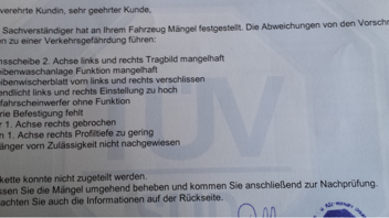

Heute bin ich zum TÜV vorgefahren und durchgefallen.
Die Liste der Mängel habe ich unten angehangen.
Jetzt zu meiner Frage, welche davon kann ich selber beheben? Ich bin darin ein absoluter und bringe mir alles schritt für schritt selber bei.
Ich habe auch keine Hebebühne oder ähnliches, nur einen normalen Wagenheber. An Werkzeug habe ich soweit alles was man haben muss.
Mit welchen Kosten muss ich bei den Ersatzteilen rechnen in etwa?
Bei dem Scheinwerfer hinten, werde ich die Sicherung überprüfen unnd ggf diese oder die defekte Birne austauschen.
Reifen werde ich mir neue aufziehen lassen vorn oder ich montiere gleich die Sommerreifen
Das Licht geh ich demnächst einstellen lassen
und die Batterie mache ich wieder fest, keine ahnung wieso die locker ist
Die Wischblätter werde ich austauschen aber keine Ahnung wie ich den niederen Druck der Düsen reparieren kann.
Bei den Federn weiß ich nur, dass es keine originalen sind. Mein Auto sehr hart gefedert, also quasi ich den Kurven bleibt wie ein Brett liegen und ich muss immer sanft über erhöhungen fahren, sonst knallt das ziemlich stark. hoffe das hilft euch weiter
ja und bei dem Rest hört meine Erfahrung dann leider auf
