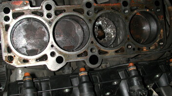

    Da Wasser auch im Öl war, war ein Schaden an den Pleullagern den keiner bemerkt hatte, der Wagen lief warm und alles war ok, da wir den Motor aber Spülen mussten wegen dem Öl im Wasserkreislauf und dieser zum 2ten mal lief für die Spühlung kam ein Gräusch auf von ca. 3-4 Sek. und das war es der Motor hing fest.
    Diagnose:
    Kurbellenwellenlager waren beschädigt was man nicht sehen konnte, durch Wasser im Öl! Dadurch entstand der Lagerschaden an den Pleullagern und der Motor setzt sich fest! das heißt Lagerschaden an den Plaullagern!
    Ist die Antwort der Werkstatt denn technich nachvollziehbar oder klingt das mehr nach einer Ausrede?? Ich habe nur bemerkt das Oel im Kühlwasser war es hatte sich schon eine feste Pampe gebildet und ich es fehlte 1/2 Liter Oel den ich nachgefüllt habe, hatte gerade 14 Tg vorher Oelwechsel gemacht.

    Hallo Herr XXXX,
    das ist wohl wahr das der Motor lief! Ich vermute aber da ja auch Wasser im Öl war das die Ölschicht am Kolben etwas abbekommen hat dies konnte man aber nicht erkennen. Der Motor lief zuerst wurde auch warm zum entlüften, ging dann aus und sitzt nun fest. Mit einen Endoskop kann man nicht genug erkennen deshalb muss der Kopf noch einmal runter. Sollte der Motor sich festgefressen haben wird dieser nicht mehr zu retten sein, das werden wir sehen wenn der Kopf runter ist.

    Hallo, ich fahre seit 3 Monaten ein Audi Cabriolet 1.8, BJ 1997 mit ADR Motor. Ich habe den Wagen zur Werkstatt gebracht weil Oel im Kühlwasser war und sich eine breiige Pampe gebildet hat. Der Motor lief noch gut keine Startschwierigkeiten etc.. In der Wekstatt wurden die Zylinderkopfdichtung inkl. Ventilschaftdichtungen, Zylinderkopfschraubensatz, Zahnriemen, 2 Keilrippenriemen, Wasserpumpe, Oelkühler, Thermostat, Oelfilter, Motoroel und Frostschutz erneuert. Gestern bekam ich eine Mail von der Werkstatt, der Motor ist warmgelaufen aber macht Probleme wir vermuten das es mit den Kolben zu tuen hat, wir müssen den Zylinderkopf noch einmal runternehmen und hoffen das der Kolben nichts abbekommen hat, das hätte man vorher nicht erkennen können. Wie gesagt der Motor lief vor der Reparatur einwandfrei und ich meine wenn der Zylinderkopf runter ist sieht man doch die Kolben und kann doch Beschädigungen feststellen?? Also ich fühle mich etwas hilflos, wie soll ich reagieren?? Ist es überhaupt technich möglich das ein Kolbenschaden vor dem Wechsel der ZKD nicht auffällt bzw. im Motorlauf nicht zu hören ist und nach der Reparatur gibt es Probleme??? Wäre für Tipps und Meinungen sehr dankbar. MFG
