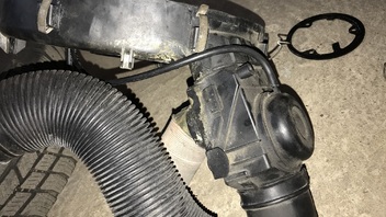

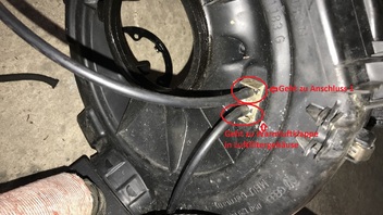

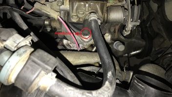

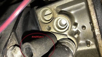

Also wie auf dem Bild „img_2720“ zu sehen ist ( ist so ein blaues Teil im luftfilterkasten ), gehen dort zwei dünne Schläuche weg. An diesem blauen Teil ( frag mich was das ist ) sind zwei Anschlüsse. Ein Anschluss ist Metall, von dort aus ein dünner Schlauch zur druckdose warmluftklappe geht. Der andere Anschluss ist ein plastiknippel ( scheint aber keine Bohrung zu haben ), von dort aus geht ein dünner Schlauch zur einspritzeinheit ( img_2716, freier Schlauch, dort war der dünne Schlauch eingeschoben ). Aber das sah auch „verschlossen“ aus.

Vom BKV geht ja eine dicke Leitung zum Motorblock. Hierzu ein Bild im Anhang.

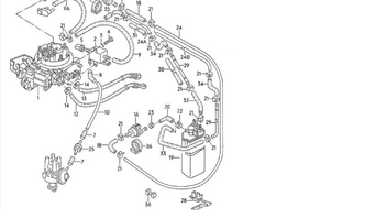

Nun hab ich mich an die Unterdruckschläuche gemacht, doch dazu habe ich noch ein paar Fragen. Ich habe eine Explosionszeichnung der Unterdruckwege gefunden, aber wenn ich mir meine Schläuche ansehe, dann sehe ich, dass bei meinem einiges fehlt. Zum Beispiel Magnetventile. Hat jemand vielleicht eine Zeichnung eines 1,8s PM Motors von 1990?
Das ganze verwirrt mich, da eine Leitung zwar angeschlossen ist, aber meines Erachtens auf beiden seiten ins nichts führt. Sprich die Seiten haben keine Bohrung
Ich hänge einmal Bilder meines Motorraumes und Luftfilterkartusche an, vielleicht hilft euch das etwas weiter. Aber gelaufen ist er ja so, nur vielleicht hat das etwas mit dem Lambdawert und eventueller Falschluft zu tun, da etwas falsch gesteckt wurde.Achtung, Bilder haben Teilweise einen Text.
