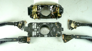

Ich Depp,
hätte ich auch sofort Bildchen dazulegen können
Um die hier gehts ....
Bei 2 Audi 80 wars bei mir der Lenkstockschalter,
nach demontage, reinigung und neuer schmierung funzte wieder alles.

thomas l. ganz am Anfang schonmal schrieb lohnt es sich durchaus mal den Schalter zu zerlegen.
Ich hatte dasselbe Problem und der Vorbesitzer war so freundlich und hatte mir auch den schonmal gewechselten LSS mitgegeben.
Nach dem Motto der ist eh kaputt, kaputter gehts nicht hab ich mich dann einfach mal drangegeben, die Hohlnieten angebohrt und rausgeklopft und die 3 Kontakte die von oben nach unten laufen am Knickpunkt abgeflext. das ist glaub ich Messing und gut mit nem 100W Lötkolben wieder zusammen zu löten.
dann das ganze Teil auseinander genommen und innen erstmal das alte Fett beseitigt.
Dann, wo nötig, mit feinem Schleifpapier die Kontakte bearbeitet, die anderen Kontakte die noch gut aussahen mit Q-Tips die vorher kurz mit Gold 2000 von Kontakt Chemie besprüht wurden gereinigt .
Zum abschluss überall noch dünn Batterie-Polfett von Liquid Moly draufgeschmiert damits schön flutscht, den ganzen Käse mit langen M3 Schräubchen wieder zusammengebaut, verlötet, eingebaut und mit Erfolg ausprobiert.
Weil ich grade in übung war schnell noch den grade rausgeholten genauso behandelt und auf Seite gelegt.
2 Wochen später bekam ich noch einen 80er mit dem selben Problem welches so natürlich schnell behoben war
Den ich jetzt hier liegen hab wehrt sich allerdings, da scheinen die ins Plastik eingelassenen Kontaktpunkte schon ein wenig zu tief verschlissen zu sein, mal gehts, mal wieder nicht.
