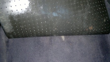

stimmt bei denn kanälen unten ist nichts nass ! und von denn unter der matte der unter dem teppich sitzt werd ich nicht mal einen fingerhut von kosten da ist alles dreckig und bzw. der lack geht schon ab ! weil alles so nass ist ! krass was mach ich jetzt nur hm
Ok dann werd ich jetzt gleich mal kosten wie das schmeckt ! danke für denn tipp
ok danke Erik werd das dann mal so überprüfen ! kann sein das die leitung auch aussen hinüber ist ! die mit der entlüftungsschraube ?`
danke
also an denn unteren ausgängen des kanals ist alles trocken fahrer und beifahrer seitig ! lediglich dreck kommt dort raus ! sonst keine anzeichen denk ich mal !
ok danke das probier ich jetzt !
Floeli und ich dachte mir wo kommt nur das blubbern her gg arg stimmt ich hab ja einen dunklen teppich !
es ist eher so ein wasser blubbern kein schönes v8 blubbern =) gg
es war schon weniger kühlerwasser drin als bei der letzten kontrole ! Floeli hats bei dir auch geblubbert ??
ja ist verbaut und zwa ist es der der vor der scheibe sitzt oder ??
edit.: ist höre während der fahrt immer ein blubbern manchmal lauter manchmal leiser kann das irgendwie was damit zudunn haben ??
kleben hm... gute frage aber es klebt nicht ! und man richt auch nichts !
keine ahnung !
das hab ich schon versucht zu unterscheiden aber ich kann leider nicht sagen was es ist ! es ist nicht schmierig wie kühlerwasser und es ist aber auch nicht wie regen wasser bzw. wasser !
Hallo hab gerade geschaut wegen der beifahrer seite aber da ist zumindest nichts feucht bzw. jetzt nicht werd das jetzt öfters kontrolieren ! sieht aber fast so aus als ob es vllt. mal nass war !
gruß
Gut danke das werd ich mal ausprobieren !
Hi
Hab seit geraumer zeit einen nassen fußraum im meiner b4 Limo und weis nicht wo das bitte herkommt ! hab gedacht es kommt vllt. dort rein wo der seilzug raus geht von der motorhaube, das hab ich abgedichtet und es hat nichts gebracht es war wieder nass ! so dann hab ich mich mal ein bisschen umgehört und dann ist mir zuohren gekommen das es der wärmetauscher sei bzw. heizungskühler aber dann hörte ich wieder das nicht so ist da dann die beifahrer seite auch nass sein müsste ! ich weis nicht mehr weiter !
vllt. Kann mir wer weiter helfen !
Danke schonmal im voraus !
Gruß martin
