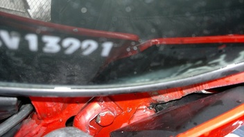

hallo hab da nochn paar bilder gemacht ! und bin mir jetzt nicht mehr ganz sicher da ich mal den sitz raus und den teppich hochgeklappt habe und da ist hinten leider auch alles nass !
Bild 860.jpg ist Fahrerfußraum !
Bild 862.jpg ist hinter dem fahrer sitz
könnte das vl. doch ein anderes problem sein ?
danke gruß

so hab heute dort nachgesehen wo Serenity1988 bei seinen 80er die risse enteckt hat ! Und siehe da ... bei mir ist dort auch sogar ein löchlein !!! ich hoffe das ist die ursache für die nassen füße !
Sven. was hast du da genau zum abdichten genommen
