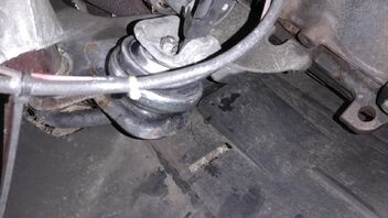

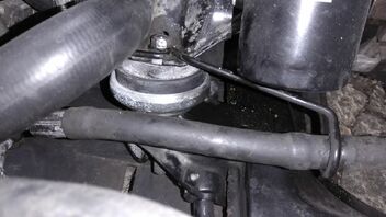

Also: Domlager sind gewechselt...aber war echt eine Dr*cksarbeit!
Für's erste Lager habe ich gute 3 Stunden gebraucht* - für's zweite dann ca. 30 Min.
*Das Problem am ersten Federbein war, dass ich nur etwas 1/3 bis die Hälfte der Feder gespannt hatte. Das reichte zwar um das alte Domlager zu entfernen und auch um das neue im Dom einzusetzen, aber man bekommt so niemals die (sich absenkende) Kolbenstange durch den Federteller und dann noch durch das Domlager eingefädelt. Da habe ich bestimmt 2 Stunden rumgeeiert, bis ich meine Strategie geändert habe...s.u.
Dinge, die ich im Laufe der Reparatur nun festgestellt habe und die ich so weitergeben möchte, damit sich niemand falsche Illusionen macht (so wie ich zum Teil):
1. Ein eher mittel- bis dickwandiger 22er-Ringschlüssel passt nicht richtig in den Teller, oben am Dom und man rutscht ab - insbesondere beim Anziehen der Mutter
2. Ohne Federspanner lassen sich die Domlager auf gar keinen Fall (im eingebauten Zustand) wechseln. Noch nicht mal mit viel Fummelei.
3. Ohne modifizierte Federspanner (s.u.) wird's auch ein ziemlicher Act.
4. Man muss mind. 2/3 der Federgänge spannen und dann gut spannen, alles andere ist nur unnötige Fummelei.
5. Die Kolbenstange wird durch Unterdruck immer nach unten gezogen - man könnte auch denken sie fällt nach unten - ist aber definitiv Unterdruck. Hochziehen kann man sie, indem man mit einer Sitzzange in die Inbusöffnung rein greift, festklemmt und dann hochzieht.
6. Das neue Domlager "muss" im Radkasten, direkt auf die Kolbenstange gesetzt werden oben dann schon mal die Nutmutter drauf drehen. Man muss sich etwas beeilen, da die Kolbenstange kontinuierlich nach unten sinkt. Dann komplettes Federbein in den Dom einführen. (Auf korrekten Sitz des Federtellers achten > Aussparung = Anschlag für Federanfang.)
7. Man tut sich um einiges(!) leichter (vor allem wenn man es alleine macht), wenn man die Vorderachse komplett aufbockt und mit einem Wagenheber unter dem Querlenker abstützt und kann so rel. bequem das komplette Federbein auf und ab bewegen.
8. Direkt nach dem Wechsel liegt der Teller im Motorraum fast am Dom auf und der Audi sieht aus wie eine Country-Version des Audi (Nein, ich habe das Lager nicht verkehrt herum eingebaut - sicher nicht? - nein, ganz sicher nicht!). Hier dann keine Panik bekommen (sofern man sich wirklich sicher ist, dass das Domlager nicht falsch herum eingebaut wurde*), sondern den Kotflügel ein paar mal runter drücken, schauen ob die Federung funktioniert und dem Ganzen einen Tag Zeit geben, sich zu setzen.*Domlager Ober- und Unterseite: Links Unterseite (diese Seite muss auf dem Federteller des Federbeins aufliegen), Rechts Oberseite (mit dieser Seite steckt das Lager im Dom und ist von oben, im Motorraum sichtbar)
