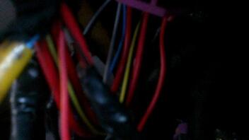

seit einigen Tagen blinkt die Kühlmittel Lampe aber auch nicht immer. Scheinbar schein es temperaturabhängig zu sein. Wenn ich nachmittags von der Arbeit Heim fahre dauert es ein bis zwei Minuten bis sie wieder anfängt. Manchmal ist es auch so dass sie einige Zeit ausbleibt und dann wieder anfängt zu blinken. Der Füllstand im Ausgleichsbehälter stimmt. Die Temperaturanzeige bewegt sich auch normal und wird nicht zu heiß. Heute hatte ich den Ausgleichsbehälter abgeschraubt aber keinerlei Schwimmerschalter oder Niveauschalter gefunden. Ich dachte erst das es ein loser Stecker oder Wackelkontakt ist ??? aber dafür muss ich ersteinmal das Kabel oder Stecker finden...langsam weiss ich nicht mehr weiter und bin über jede Hilfe dankbar...

keine Ahnung ob ich blind oder zu dumm bin aber die Klemme 86s finde ich nicht bzw müsste es ja dieses Kabel sein oder?
