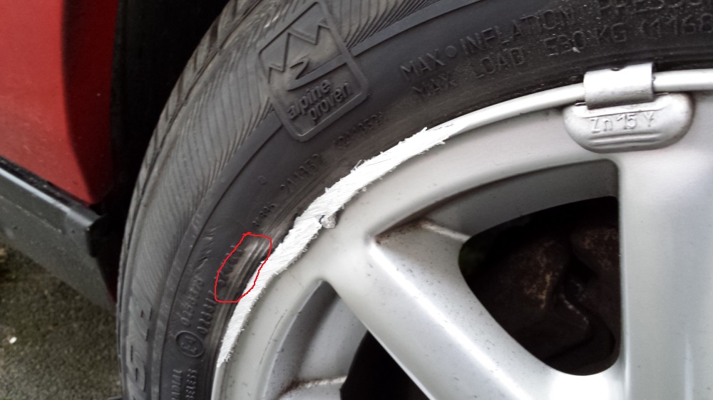

Die Felge?... Hm... Vielleicht läuft die noch rund, aber schön wird die auch nie mehr. Also ab zum Schrott.
Der Reifen? Ist bereits beschädigt. Nicht grade die Abschabungen, aber im Hornbereich zeigt sich bereits eine leichte Ausbeulung. Die Blase lässt nich lange auf sich warten. Weg damit. -
