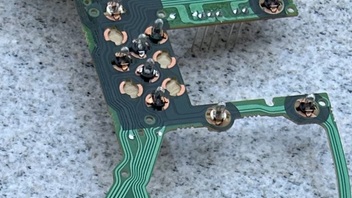

hier ein Bild vom defekten Kondensator
Beiträge von 5-Zylinder Cabrio
Update zum Thema:
Minicheck ausgetauscht und Problem behoben, beim alten MiniCheck war ein Kondensator defekt, nun funktioniert auch der Summer wieder wie er soll. Grüße

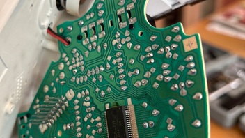

hier noch ein Bild von der Hauptplatine
Guten Tag, bei meinem Cabrio NG ist die Öl-Lampe auch immer wieder in unregelmäßigen Abständen und Situationen an, manchmal tagelang nicht aktiv und dann wieder sekundenweise an und aus. Öldruck ist immer vorhanden(wurde gemessen) beide Sensoren (Geberdose und Druckschalter) erneuert. Das KI zeigt nach Ausbau auch keine problematischen Lötstellen siehe Foto, es wurde von der VAG Werkstatt der Summer deaktiviert, da dieser dauerhaft summte beim Vorbesitzer, habe ihn wieder aktiviert und er summt dauerhaft, Lichter sind aus, Türschalter sind i.O. Kabelbaum Heckklappe ist erneuert, alles funktioniert tadellos bis eben auf den Summer und die Öl-Lampe
