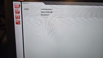

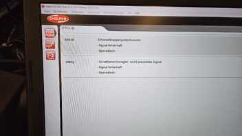

Ich habe es endlich geschafft den Fehler auszulesen ,was meinst du wo ich weiter machen soll ?Vielen Dank

okay ich werde mal Den Fehlerspeicher auslesen lassen ,ich gehe davon aus das es daran liegt
weil meine Geschwinigkeit sich laut tacho nicht funktioniert.
Schön von dir zu hören,du ich bin mir nicht sicher aber denke das es am Geschindigkeitssensor liegen könnte.
