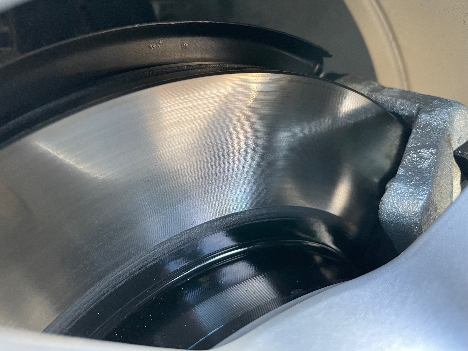

    Gestern waren die hinteren Bremsen dran. Die Ankerbleche habe ich gestrahlt und neu grundiert/lackiert - viel Blech ist leider nicht mehr übrig aber es hat noch keine Löcher... Gibt es die eigentlich irgendwo neu? Ich habe noch nichts gefunden.
    Nabe und Radlagergehäuse entrostet. Halter neu, Sattel und Klötze neu, Scheibe neu.
    Heute Abend ist die Vorderachse dran.
