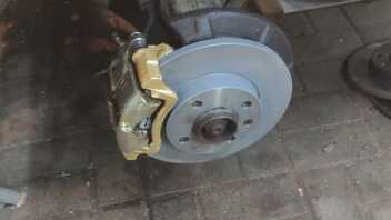

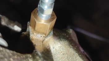

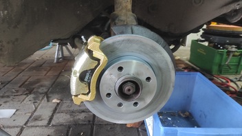

Der eine Nippel bei den "Überholten" ist ja schon M10x1. Da kann ich die Hohlschraube direkt einsetzen und bei dem anderen M7 .
Da bohre ich auf und schneide ein Gewinde. Ich werde den wo ich aufbohren muss komplett zerlegen und mir die Sache mal anschauen was die nicht vorhandene Qualität betrifft.
Ich stelle mir das mit den Hohlschrauben auf jeden Fall als sauberere Lösung vor als da mit 5 verschiedenen Nippeln eine Dichtigkeit zu erzwingen.
Ist ist halt jetzt die Frage wenn alle Stricke reissen wo ich komplett neue herbekommen könnte.
oder halt auf größere Bremsen die neu zu bekommen sind umrüsten.....kann ja auch nicht Schaden....man wird sehen.
Die Sättel sind jetzt eh ein Geldgrab. Kommt auf die teueren Hohlschrauben nicht mehr an
Definitiv werde ich berichten wie es ausgegangen ist.

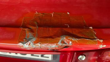

P.S. Anlageflächen hatte ich abgeklebt
