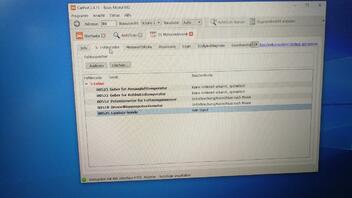

    Ich hab gerade mal den Fehlerspeicher ausgelesen und dabei kamen folgende Fehler raus:
    Geber für Ansaugluft
    Geber für Kühlmitteltemperatur
    Potentiometer für Luftmengenmesser
    Drosselklappenpotentiometer
    Und Lambda-Sonde
    (Mehr Informationen im Bild)
    Kann mir jemand zu den Fehlern mehr sagen?
    Nach Löschen und und nochmaligen starten kam dann nurnoch der Fehler des Drosselklappenpotentiometers (Unterbrechung/ Kurzschluss nach Masse)
    Kann mir jemand sagen wie ich diesen überprüfen kann?
    Und ist das eher ein Fehler im Kabelbaum oder ein Fehler des Potentiometers selber?
