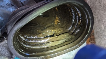

    Guten Tag,
    Ich habe mich am Wochenende mal wieder meinem Audi 90 2.3 NG gewidmet und wollte nur den Luftfilter wechseln. Beim Ausbauen des oberen Filterkastens ist mir erstmal aufgefallen, dass das Sieb im Ansaugstutzen falschherum eingebaut war. Das erklärte wohl die etwas abfallende Leistung ab ca 4000 U/min.
    Sieb rausgenommen um es umzudrehen und siehe da: Der Gummi-Ansaugstutzen war voller Öl ?( Also so richtig voll. Das hat mich dann doch sehr besorgt, weshalb ich prompt das ganze Teil mal ausgebaut habe. Diese Anhäufung an Ölschlamm ging ab den Ansaugstutzten bis vor die Ventile. Siehe Bilder:
    Als Übeltäter habe ich jetzt die Kurbelwellengehäuseentlüftung festgemacht. Also die Leitung auch mal ausgebaut. Die war so verstopft, dass nichtmal Benzin von einer Seite zur anderen fließen konnte :| Naja ich habe dann alles gründlich gereinigt und von dem ganzen Öl befreit. Die Anschlussstelle am Motorblock war auch voll mit Ölschlamm, hab da mein bestes gegeben die so gut wies ging auch zu säubern.
    Meine Frage ist jetzt, kahm das einfach nur durch 32 Jahre und über 300T km Fahrtstrecke ohne es einmal zu säubern, oder ist hier eher irgendwas nicht mehr ganz okay?
    Nach der zweitägigen Putzaktion fährt er vom Motor her auf jeden Fall 1000x mal besser. Kein starkes ruckeln mehr im Stand, konstante Leistung auch über 4000 U/min und läuft generell viel sauberer. :D

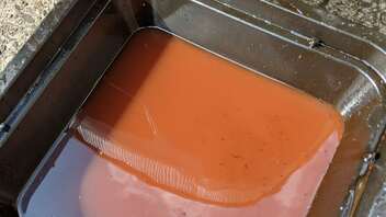

    Alles klar, da bin ich erstmal beruhigt. Habe heute noch einmal mit nem Spüler das System durchgespült und ein neues Thermostat verbaut. Das Wasser war ziemlich klar im Gegensatz zu den letzten malen. Jetzt hat er ca 4,5L neues Kühlmittel bekommen. Ich werde die Tage alles nochmal beobachten aber wenn die Temperaturen etc alles passen dann denke ich solls das erstmal gewesen sein.
    Vielen Dank für die Tipps :D

    Guten Abend,
    Ich habe von meinem neu gekauften Audi 90 das Kühlwasser wechseln wollen. Schnell hat sich aber bei dieser eigentlichen einfachen Arbeit herausgestellt, dass da was nicht stimmt. Beim Ablassen kamen nur knapp 3L Flüssigkeit raus. Angegeben ist der Audi 90 2.3E mit 8L 8| . Ich hab seitdem schon viel gemacht und denke bisher, dass wohl der Vorbesitzer 2 falsche Kühlmittel gemischt hat. Alle Schläuche haben einen braunen Belag auf der Innenseite mit manchmal großen bröckeligen Ablagerungen. Der Schlauch von Ausgleichsbehälter ausgehend war sogar komplett dicht, da kam garnix mehr durch. Daher habe ich bisher folgendes gemacht. Thermostat ausgebaut und 5mal das ganze System durchgespült mit destilliertem Wasser und 1x mit Holts Superflush dazu. Jedes mal kommt das vorher noch klare Wasser als braune Brühe mit braunen Stückchen raus.Davon hab ich mal Fotos gemacht Außerdem habe ich den Wärmertauscher, Kühler, und jeden Schlauch einmal mit nem Hochdruckreiniger gespült. Heute habe ich dann mal in Jede Öffnung vom Motorblock Wasser reingegeben. Überall gibt es Durchlauf, also ist nirgends im Motorblock ein kompletter Stau. Troz alldem gingen wieder nur ca 4-5L Wasser ins System rein.
    Hat jemand erstmal eine Idee wo denn die fehlenden 3L hingehen sollen? Eigentlich gäbe es, meine ich, nur den Kühler und Motorblock :S wo noch eine Verstopfung herrschen könnte. Und generell hat vielleicht jemand hier eine bessere Idee das ganze Braune Zeug ausm System zu bekommen?.
