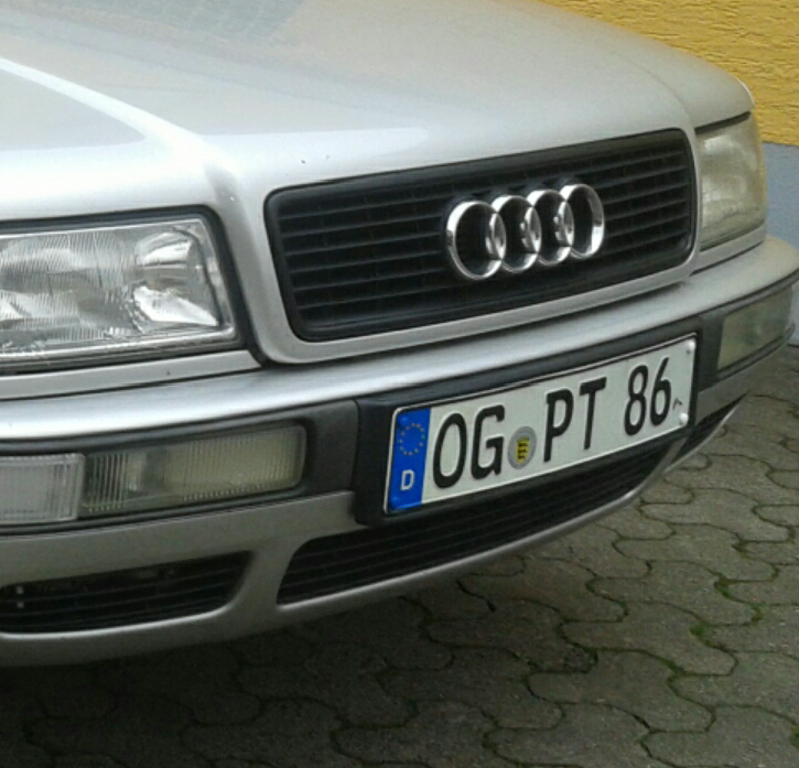

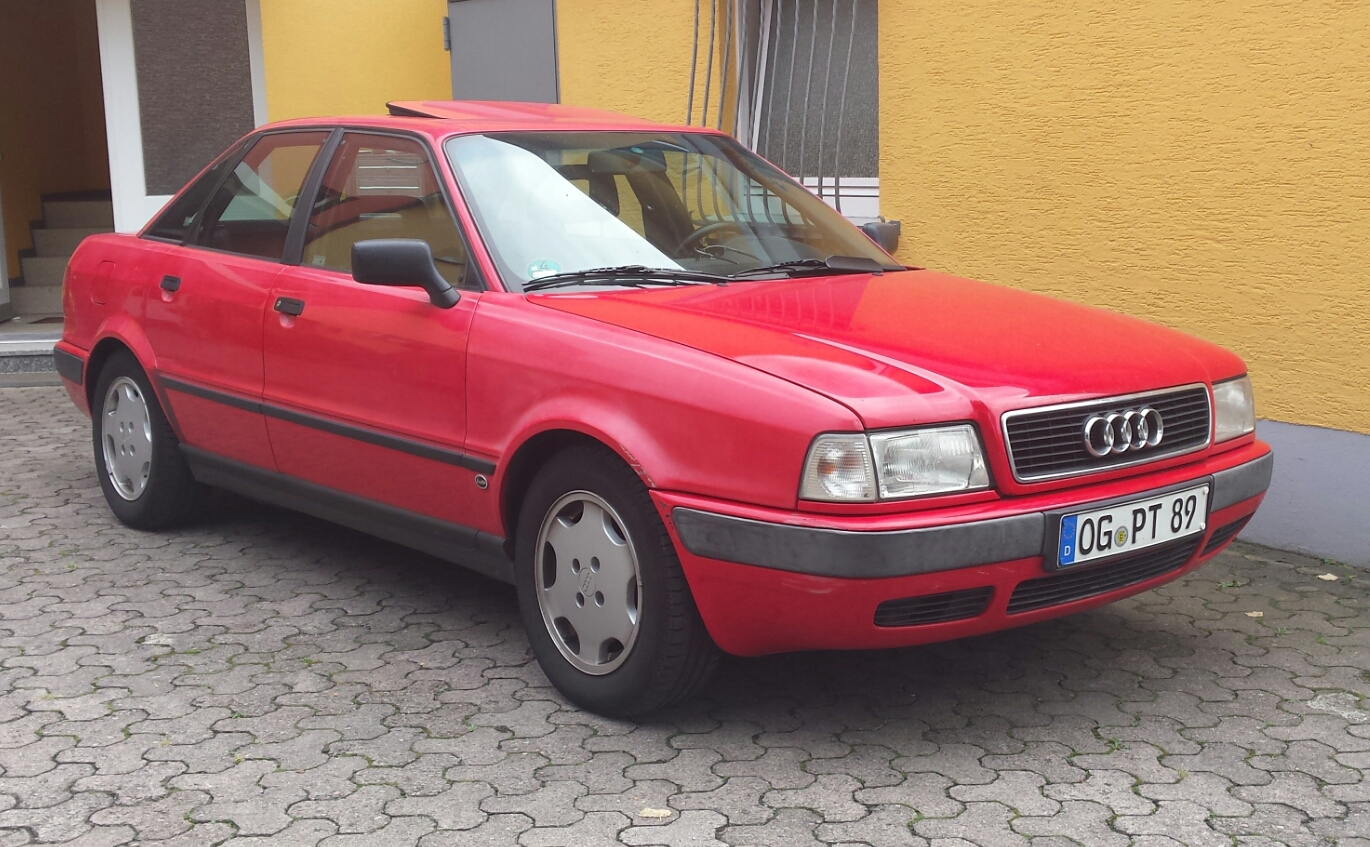

    Man sieht doch oben auf den Bildern,dass der Kühler gar nicht größer ist
    Sondern viel größer
    Das Bild mit dem grauen Audi is recht mies,aber man kann erkennen,dass er einen kompletten anderen Frontbau oder zumindest mal Quertraverse hat,wahrscheinlich ist aber auch der Schlossträger anders
    Deswegen ist auch noch das Bild vom V6 dabei,da sieht man dass das alles recht ähnlich ist und völlig anders als beim ABK mit kleinem Kühler
    Nicht davon beirren,dass alle 3 Autos verschiedene Farben haben
    Trotzdem alles meins ^^
    Es gibt aber auch 3 verschiedene Kühler,zu den beiden kommt noch der für Automatikmodelle
    Leider hundsmiese Bildqualität,aber so sieht der ABK mit grossen Kühler aus
    Im Anhang ein Bild von einem ABK mit kleinem Kühler,dazu noch eines,wo man den Frontbau von einem V6 sieht
    Der Frontbau der Modelle mit dem grossen Kühler ist rohrförmig und nach unten gebogen,die mit dem kleinen sind aus Blech,gross und kantig
    Ob der Frontbau von 4 Zylinder mit grossen Kühler und V6 identisch sind,kann ich dir allerdings nicht sagen
    Auch nicht,was du noch alles an der Front tauschen musst,wahrscheinlich schon mal den Schlossträger
    Blöd ist,dass du viele Gummis und Halter für den grossen Kühler auch nicht mehr bekommst,diese sind auf jeden Fall die selben,wie auch beim V6
    Andere Schläuche brauchst du auf jeden Fall auch
    Auf jeden Fall isses nicht einfach nur grossen Kühler kaufen und einhängen
