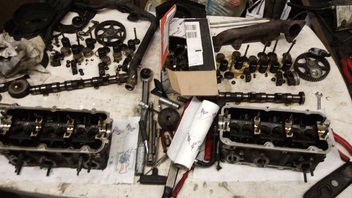

Habe die Ventilführungen nun ausgebaut , der Fäustel war schon die bessere Wahl zum rauschlagen ( wegen dem Gewicht und der größeren Auflagefläche beim schlagen ) .
Einige Ventile waren am leicht am kippeln .
Zum rausschlagen habe ich einen alten 11 mm Bohrer genommen . -
