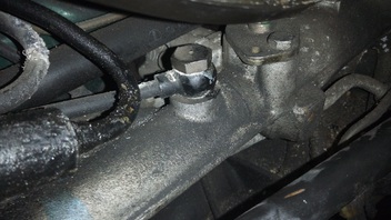

Habe den Bremskraftverstärker nun abgebaut .
Es war ein ganz schönes gefummle , freue mich schon auf das wieder festschrauben .
So bin ich dann auch an den Hydraulikschlauch dran gekommen . Ich habe den Bremskraftverstärker aber nicht ganz raus genommen , da er von innen noch mit Sicherungsring befestigt was der ein endgültiges raus ziehen verhinderte , welches aber auch nicht nötig war .
Habe dann den Bremskraftverstärker mit langem Kabelbinder hochgebunden , so das ich ohne Probleme an die 19 Mutter für den Hydraulikschlauch kam .

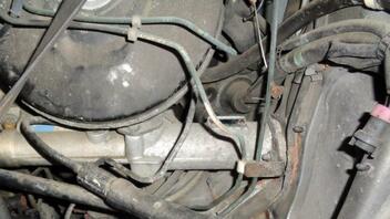

Habe es schon raus gefunden .
Vorne oben sind zwei Muttern und hinten wo die Stange zum Bremskraftverstärker durchgeht sind noch drei Muttern .
Diese Muttern halten auch gleichzeitig den Bremskraftverstärker .Vorher die Verbindungen der Kupplungsstange und Bremspedalstange lösen .
Leider komme ich nur an eine Mutter richtig dran ( die Recht ) , an die untere und die linke Mutter ist kein drankommen mit kleiner Knarre ,Verlängerung und Kreuzgelenk .

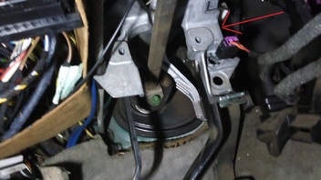

Hallo ,
wenn ich die Pedallerie / Pedalblock ( die ganze Aluhalterung an der die Pedale dran sind ) ausbauen will was muss ich da beachten ?
Sind das nur die zwei Schrauben oben die alles halten oder ist das noch wo verschraubte ?
Was ist mit dem Kupplungspedal , liegt das nur auf dem Geberzylinder auf oder wie ist das da verbunden ?

Die drei Schrauben für den Bremskraftverstärker sitzen hinten an der Wand , hinter dem Bremspedal. -

den Bremskraftverstärker und Hauptbremszylinder lasse ich zusammen .

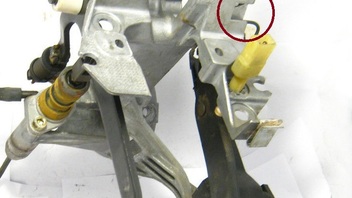

Probleme bereiten mir leider die Muttern vom Bremskraftverstärker , da ich an die mittlere und linke Mutter nicht drankomme .Besser währen es dafür das Bremspedal auszubauen , die Sicherungen des Bremskraftverstärkerkolbens habe ich am Bremspedal schon
abgemacht .
Die Sicherung des Bremspedals habe ich auch abgemacht , sowie den Bremslichtschalter ausgebaut .Leider bekomme ich die Feder am Bremspedal ( Bild roter Kreis ) nicht raus um das Bremspedal nach rechts raus ziehen zu können .

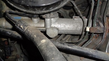

Hallo an alle ,
ich muss bei mir den Hydraulikschlauch Hochdruckschlauch der Servopumpe wechseln , da dieser leider undicht ist .
Leider kommt man an die Verschraubung unter dem Bremskraftverstärker nicht dran .Habe hier schon gelesen und gesehen das man dafür den Bremskraftverstärker ausbauen sollte .
Irgendwo hatte ich aber gelesen , dass würde auch ohne den Ausbau des Bremskraftverstärkers gehen .
Würde mich Interessenten wie das gehen sollte , wegen dem geringen Platz .
