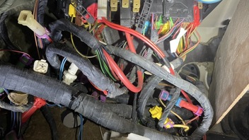

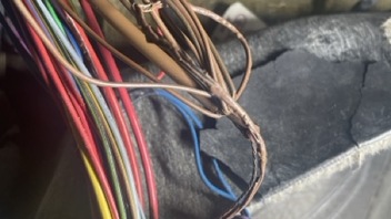

Ich habe den Kabelbaum jetzt erstmal wieder zusammengebaut, habe jetzt das reparierte Massekabel aber außen dran vorbei gelegt und direkt separat auf den Massepunkt unterm Lenkrad links mit draufgeschraubt, um das ganze besser beobachten zu können, ob es wieder schmilzt.

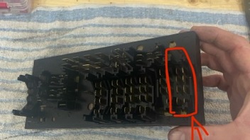

Was mir als Ursache nämlich auch noch plausibel erscheint ist die Zentralelektrik selbst. Als ich den Block aus dem Sicherungskasten ausgebaut habe troff zum Teil eine Menge Grünspan aus einzelnen Löchern. Seht hier:
Am Ende hat er vielleicht durch die lange Standzeit und die hohe Feuchtigkeit im Inneraum durch die defekten Türdichtungen, einfach von innen angefangen zu korrodieren. Vielleicht hat sich da drin irgendwo ein Kurzschluss gebildet?!
Ich hab jedenfalls den Zentralelektrikblock neu bestellt und dichte heute nochmal den Sicherungskastenrahmen und den Innenraumfilterrahmen mit Dirko ab vorsorglich. (habe schon den Umbau mit dem großen Filter gemacht, also nicht mehr dieses viereckige Gitter).

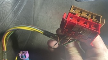

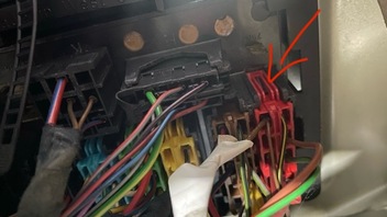

Aber… aber ich hasse Stromlaufpläne…. Und hatte gehofft irgendjemand weiß einfach, was der rote Stecker macht 😅
